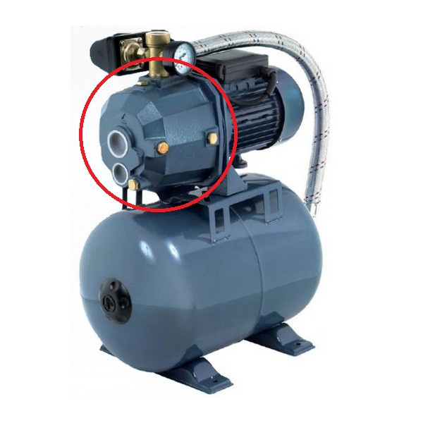

По приезду на дачу после зимы обнаружилось, что забыли отключить и слить воду с насосной станции.
В итоге разорванный на две части чугунный корпус помпы. На рынках предлагают только в сборе помпу с электродвигателем и управляющей электроникой, заявляют, что по отдельности не продается. По сути, это вся насосная станция без гидроаккумулятора с соответствующей ценой.
Может у кого есть информация, где можно приобрести отдельно корпус помпы? Насосная станция инжекторная.

вероятность найти в продаже отдельно корпус стремится к нулю, гораздо вероятней найти нерабочий аналог продающийся/дарящийся на детали.
я бы посоветовал обратится к грамотным "кулибиным", если внутри профиль не очень сложный - можно сварить, но надо светлая голова и прямые руки.

1. Марку бы неплохо написать
2. Из поста непонятно - пострадала ли автоматика?
3. Такая проблема стандартная, поэтому если марка не залетная, то у поставщика 100% должны быть запчасти

1.Марку не помню, с виду такая же как на фото. На днях поеду на дачу почитаю, что написано.
2.Автоматика не пострадала, разорвало лишь переднюю стенку помпы, она просто вывалилась вместе с подключенными к ней трубами.

Эхх... Была два года назад такая проблема, разорвало Педролло именно в этом же месте. Выхода не нашел, купил новый насос, но сделал правильно яму(глубина 2 метра), дно не бетонировал, крышку сделал из металла и утеплил пенопластом. В этом году ниразу яма не промерзала, но воду сливаю, т.к. в доме она может замерзнуть.

Ищи аргонщиков. Заварить могут, но чугун варить не любят. По крайней мере мой аргонщик за чугун не берется (говорит дышать "выхлопом" не будет). Кстати: сам аргонщик приходил неделю назад варить свой насос, то же разморозил, но у него алюминий был. Сварил, говорит полет нормальный.

Наконец добрался до дачи
марка sturm wp9790a
