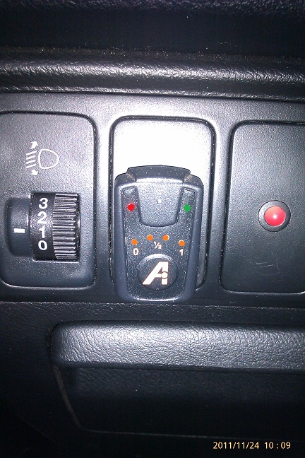

Судя по километражу ожидала, что вот-вот закончится газ.
Соответственно этому моргал один светодиод, но в какой-то момент загорелись все четыре! Как будто баллон полон.
Случилось это на ходу.
Немного подождав я нажала кнопку и перешла на бензин, а потом снова на газ.
Поморгал светодиод перехода и снова загорелись все четыре, но через пару секунд, как и положено, снова моргал всего один.
Позвонила установщикам, повеселила.
Но вопрос остался.
Может ли быть сейчас такое, что у меня вообще газ закончился, но индикатор не информирует?
А то по км, вроде, уже должен был закончиться
Спасибо
П.С. индикатор вот такой:

может быть глюк в подключении датчика уровня газа (подкорачивает нпример)...
ехать к установщикам...ИМХО

уровень, на кнопке, фактически показывает газомозг, который, в свою очередь, берет информацию от датчика уровня...вот мне и кажется, что больше всего "подкорачивает" периодически эл. проводка к датчику...поэтому - к установщикам....а в кнопке - однокристальный микрокомпутер, который "индицирует" то, что ему говорит газомозг....

Отслеживать только по километражу.
Датчик редко показывает точный остаток.
Возможно в газомозгах поиграться с типом датчика.
Иногда немного помогает.
Ты не говорил, а я нервничала (вернее волновалась)
А установщик сказал не нервничать и ездить дальше, что типа ну заглючило, ничего страшного
Электропроводку подкорачивает? страшно
