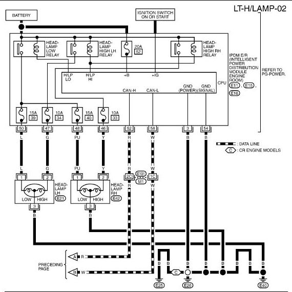

Машина Ниссан Микра, не горит ближний свет (обе фары). В то же время, габариты, дальний, противотуманки и тд.д - все ок.
На офф сервисе предложили поменять блок IPDM, т.к. до него питание идет, на выход на ближний - нет. Цена вопроса - от 2000 грн.
На вопрос же, если там в середине один процессор, а на блок заведено много другого, которое работает, см. выше, зачем менять - может проблема в дорожке, конденсаторе и т.д.? Может перемонтировать можно? Ответ нет - только замена, мы таким не занимаемся.
Из последнего опыта с нисановским офф сервисом, когда для ремонта переднего левого салентблок предложили поменять весь рычаг (!!!), и тем самым вместо 100 грн. заплатить 3000, были посланы нак, салентблок (только) был поменян у хороших людей...
Собственно, если у кого-то опыт с блоком IPDM, можете порекомендовать электрика, кто-бы посмотрел \ перемонтировал локально?

Может схемка поможет. Я б на релюшку посмотрел.

Це тіко половинка схеми підключення.....вибачте.
Можете повну викласти?
Знайшов.
Там нічого цікавого.
А туто напс "СРU" вводить в к-дисонанс.
