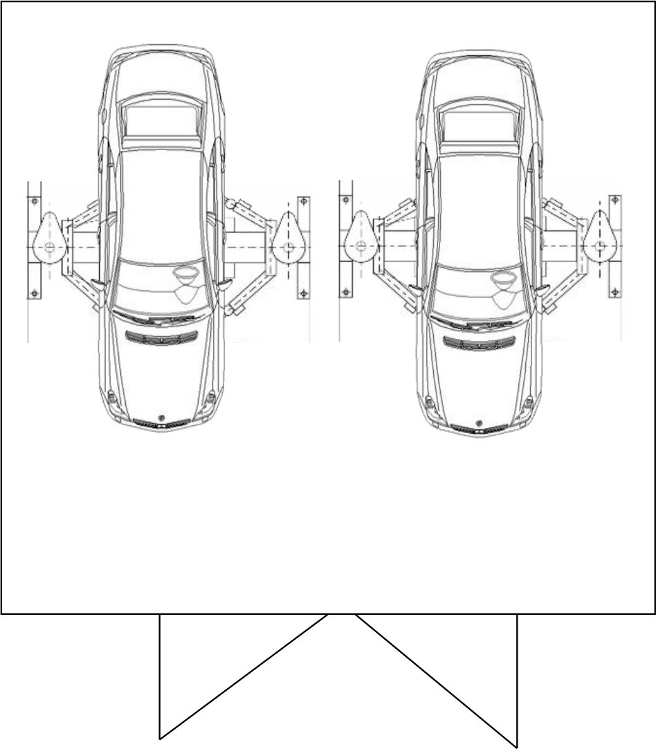

      11 апреля 2012 в 06:28 Гілками Прикріплені файли (0 завантажити)
очень с трудом , без технологических зон и проходов
вот в пропорциях с авто размером с газ31
очень с трудом , без технологических зон и проходов вот в пропорциях с авто размером с газ31

Re: СТО - подскажите по размещению подьемников [Re: MadMax]
      11 апреля 2012 в 09:13 Гілками
FORDMAX 11.04.2012 06:28 пишет:
ИМХО - на картинке не лучший вариант.
Ибо даже опытный водитель с одного раза хрен заедет.
Нужно как минимум в ущерб красоте и симметрии развернуть подьёмники в сторону ворот.
А ещё лучше развернуть и сдвинуть "ёлочкой" сделав нахлёст проекций внутренних стоек подьёмника друг на друга.
... опять же - инструмент/столы нужны, а их лучше размещать у стен.
Место можно серьёзно сэкономить в ущерб унификации и функционалу, если использовать два разных подъёмника.

Re: СТО - подскажите по размещению подьемников [Re: SergiyUA]
      11 апреля 2012 в 19:42 Гілками
это понятно , даже если развернуть не остается никак проходов и зон по бокам , ходить только под подъемниками ... это нонсенс ...
при таком боксе самое удобное ножничные подъемники заподлицо в пол , но они денех стоят ...
как вариант 1-н 4-х стоечник и сход развал можно будет держать
      11 апреля 2012 в 19:48 Гілками
Этот вариант совсем не рациональный. Между воротами и машиной места много, но его нельзя полноценно использовать для организации ремонтной зоны. Лучше ближе к воротам дальше от стены.
