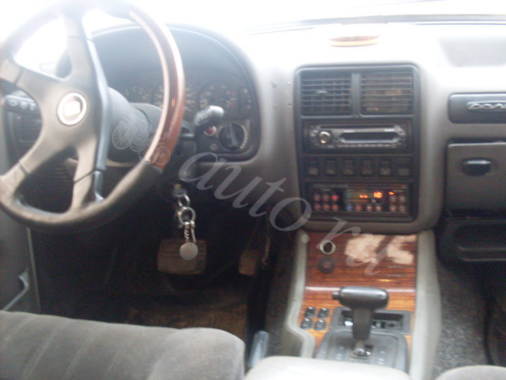

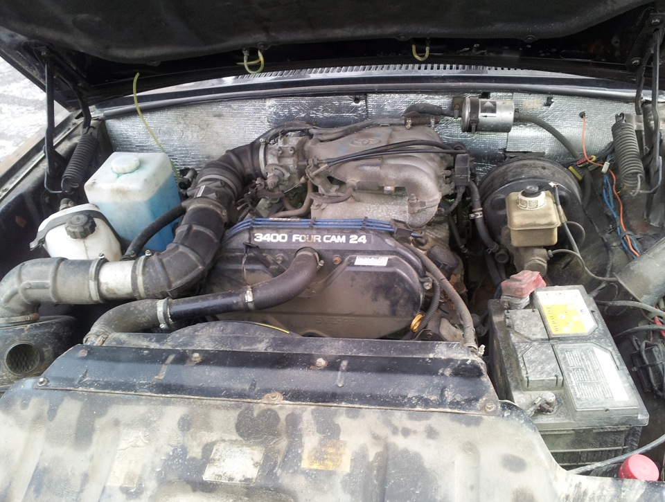

      19 ноября 2012 в 22:16 Гілками Прикріплені файли (0 завантажити)
Лучше сразу ставить нормальное двигло, типа такого.

      27 ноября 2012 в 02:14 Гілками Прикріплені файли (0 завантажити)
В комплекте "с правильным мотором и правильной коробкой" рычагом тоже махать не нужно.
И расход нормальный, и едет ничего так.
В комплекте "с правильным мотором и правильной коробкой" рычагом тоже махать не нужно.И расход нормальный, и едет ничего так

Re: Восстановление ГАЗ-24 [Re: kvadjagan]
      28 ноября 2012 в 01:23 Гілками
Так велосипед не мой, картинки из Сети брались.
Двигло (в том случае, что на фото) 3,9L должно быть (Rover).
С рядной "шестёркой" от Toyota (200л.с.) пользователи заявляют расход в 8 литров при скорости 110-120км/час. По городу 12-13.
А как оно на самом деле - мне неизвестно.
