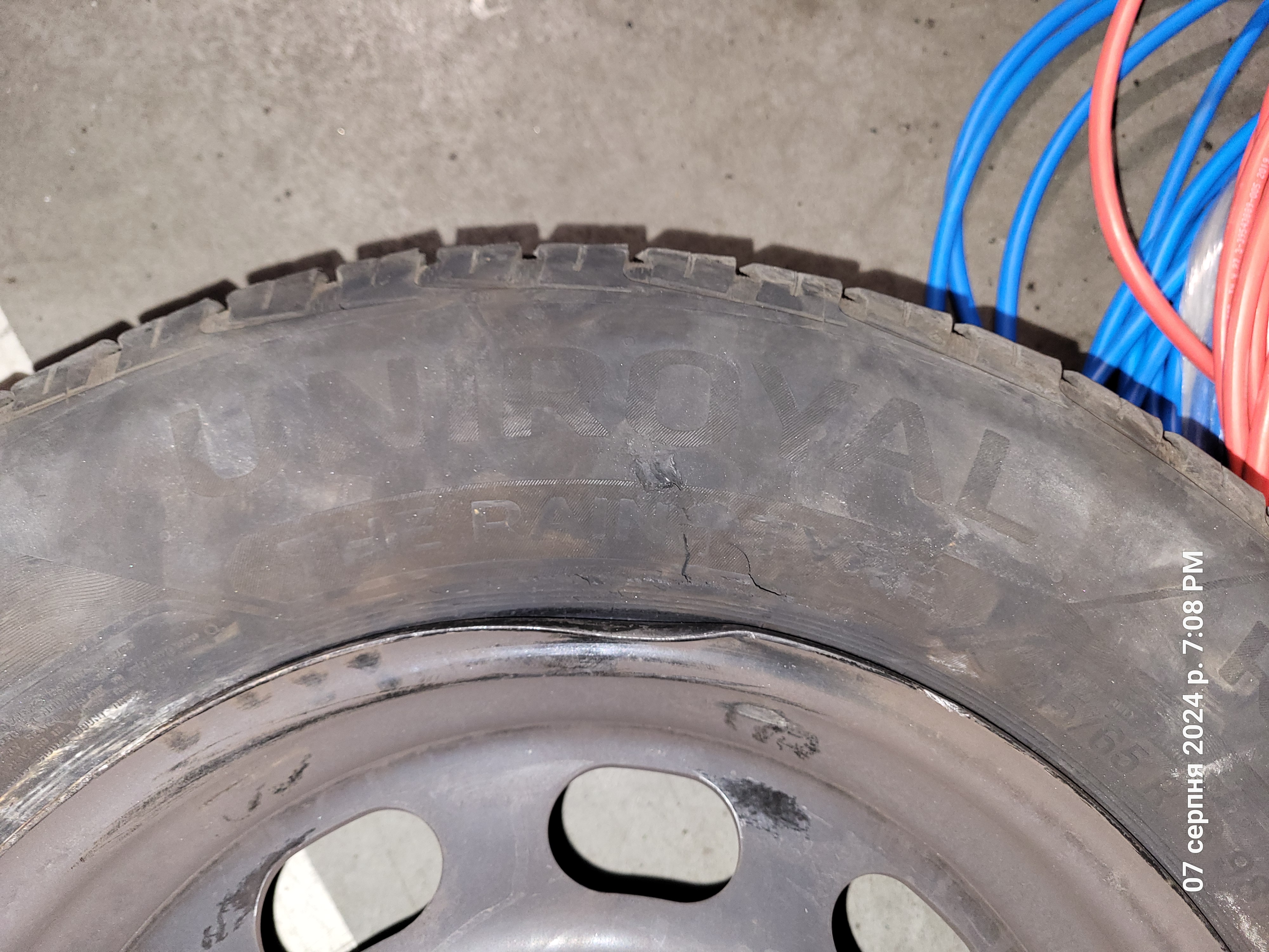

навіть не знаю як то сталося, просто їхав вздовж трамвайних колій на Подолі, аж поки не вирішив перелаштуватися... Ви б таке ремонтували, залишили як є чи міняли колесо?

Тобто навіть не наскрізь? Ремонтують таке аж бігом.
Недавно наскрізну дірку в боковині робив, поставив назад, спостерігаю як буде ходити.
Тобто навіть не наскрізь. Ремонтують таке аж бігом

так, не наскрізь. Колесо не спускає, нитки не повилазили. На двох ШМ сказали що якщо нитки не вилізли - їздити та не паритись. Просто таке в мене вперше. Вже друге колесо таке (колеса gislaved ultra speed 2)

Aziz 02.09.2024 12:12 пишет:
Наскільки стара чи зношена гума? Переставив би обидва пошкоджені колеса на задню вісь і доїздити сезон так. Все рівно вже скоро на зимову перебортовуватись.
А далі відкласти питання до весни, хай собі лежать. Там по ситуації, будуть кошти - заодно повід оновити весь комплект 4 шин на свіженький. Ні - придбати тільки нові 2 шт замість пошкоджених, а ці використовувати у якості запасок.
Щодо ремонту, один раз колись ремонтував величезний глибокий бічний поріз. Взяли дуже дорого за це, але заварили якісно і ззовні і зсередини. Погодився на ремонт тільки тому, що це було колесо з щойно придбаного нового комплекту, менше місяця мабуть. Тому жалко. Якби таке сталось на старій різині - з наскрізною викинув би не думаючи.
А те реставроване після бічної діри - від"їздило весь свій ресурс, потім 4 роки до зношення протектора і утиля, без проблем
