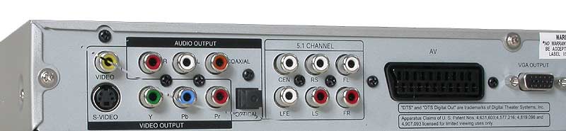

Как правильно подключить Xoro 400 pro к телику где (+)
Да, как сказать!
Сообщения: 1519
С нами с 10.05.2002
      30 января 2005 в 13:23 Гілками Прикріплені файли (9 завантажити)
есть только обычные входы тюльпаны? Через какой выход из двд? Фото задней части двд прилагается
есть только обычные входы тюльпаны. Через какой выход из двд

line out video на xoro к video in на телеке (-) [Re: Yurzik]

line out video - это желтый разъем слева вверху? (-) [Re: vladest]

1

Re: Как правильно подключить Xoro 400 pro к телику где (+) [Re: Yurzik]
      30 января 2005 в 13:46 Гілками
у меня эта байда по скарту подключена
показывает очень гут
подключал через тюльпаны особой разници я не увидел

А бывает такой шнурок СКАРТ <-> тюльпаны? (-) [Re: Bacila]

Re: А бывает такой шнурок СКАРТ <-> тюльпаны? (-) [Re: Yurzik]
      30 января 2005 в 14:18 Гілками
Еще как бывает.
47 лет, Киев
Сообщения: 4774
С нами с 03.06.2002
СКАРТ-Тюльпаны купи и не мучайся. -- [Re: Yurzik]

о, дякую! Все тема исчерпана, так и сделаю (-) [Re: Slava_on_Marea]

Re: а звук? Колонок 5.1 пока нет (+) [Re: Yurzik]
      30 января 2005 в 16:55 Гілками
аудио L или R без разницы. телек то mono наверняка
качество более менее.. хотя YCr гораздо гораздее какчество дает.

Тока бери приличный кабло. [Re: Yurzik]
      31 января 2005 в 09:52 Гілками
Хотя бы тот же Panbridge (стоит около 60 грн.). На раскладках ничего не бери - там фуфел только.
и.о. пользователя ***
51 год (35 лет за рулем), рег. АА, недалеко от метро
Сообщения: 11069
С нами с 09.12.2002
Если просто тюльпаны, то: (+) [Re: Yurzik]
      31 января 2005 в 09:57 Гілками
Video - желтый вверху слева.
Sound - стоящие рядом с ним красный (правый канал) и белый (левый канал). Если телевизор моно - подсоединяешь левый канал и настраиваешь Downmix на моно в плейере.

У мну такой же. Подключил к телеку SCART-SCART + аудио R L на вход к музцентру. Сердито и буджетно.

Если по правильному подключать [Re: Yurzik]
      1 февраля 2005 в 17:18 Гілками
и если позволяет телек, то идеальный вариант это по разьемам СКАРТ но на канал RGB телека (если в разьеме телика он распаян). Тогда исключаются потери при преобразовании. Если нет то остается вариант с S-Video, а тюльпан для DVD это самое последнее дело, картинка будет как видеомагнитофона (много потерь+ ограничения). Можешь поэксперементировать. Вообщем ключевой момент для тебя это телевизор, DVD плеер у тя позволет подключить себя любым способом.
