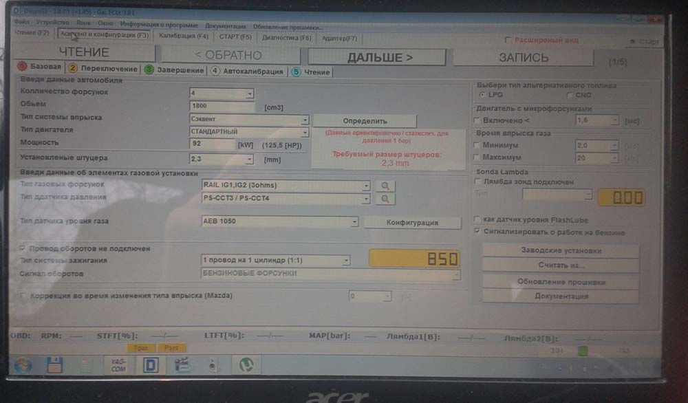

      19 апреля 2012 в 14:15 Гілками Прикріплені файли (0 завантажити)

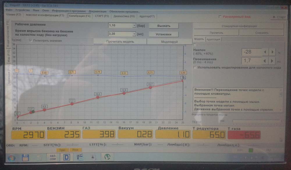

Ще додам фото з газових налаштувань

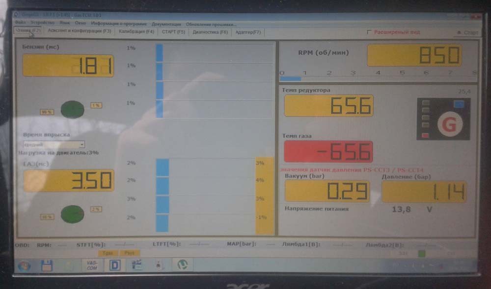

ще
ще

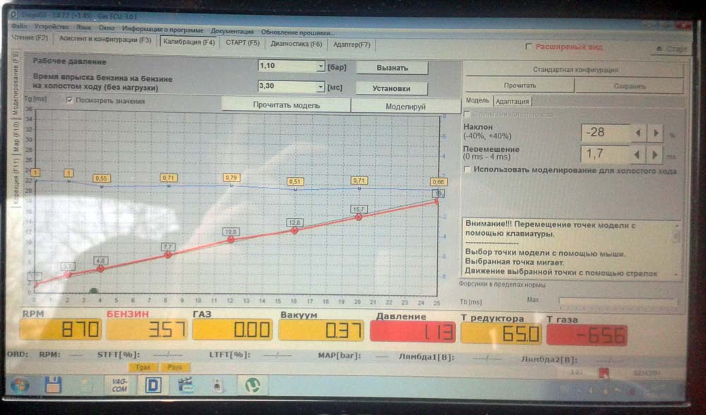

додам
додам

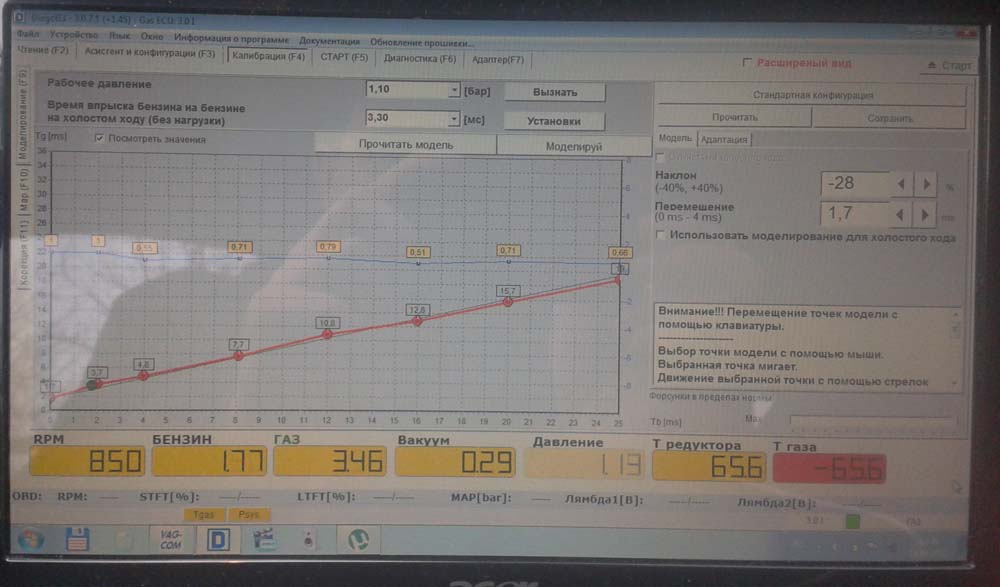

газ на ХХ
газ на ХХ

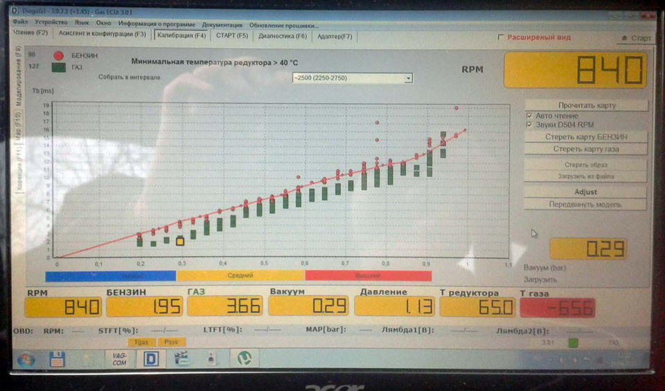

газ на 3000 об/хв.
газ на 3000 об/хв.

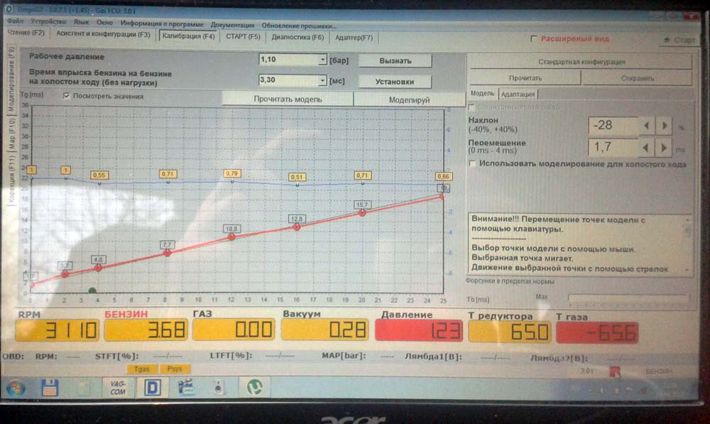

на бензині 3000 об/хв.

первое что бросилось в газа у тебя на газу переливает и на ХХ и на 3000. Смотри время бензина на газу сильно отличается от времени бензина на бензине.
попутно на газу у тебя есть еще несколько проблем, время впрыска на ХХ маловато для валтеков (как я и писал выше) лечится либо уменьшением дюз либо снижением давления. Не подключен датчик температуры газа (не будет работать коррекция по нему). Не догревается редуктор 65 градусов мало, вероятно под нагрузкой температура еще проседает. наверное редуктор подключили в контур маслянного теплообменника, там циркуляция ОЖ очень слабая, на этих моторах подключать только к печке.

-Очистил корецию по бензину, стер ошибки - покатался на бензине. Кореции кратковременная -0,8% долговременная 0% (проехал) около 20км. Впрыск по Ваг Кому (программа диагностики для VAG авто) составил 2,86мс. (было 3,28м.с. при растроеной газовой системе на бензине, при работе на газу был -1,23мс.)
-по ГБО: сделал елементарную автокалибровку (програма дала ответ что диаметер жиклеров мог быть и менше -без нагрузки, при автокалибровке под нагрузкой диаметер жиклеров -оптимальный).
- накатал карту на газе, сделал "SET model - программа пересчитала", немного подкоректировал модель так чтобы при работе на газе на ХХ впрыск бензина по ВАГ -Кому был прибл. 2,5-2,8мс., в газовой програме он равен 3,2мс. Проверил работу на ХХ на газе и на бензине впрыск одинаковый 3,2мс. в строке бензина, газ под 4мс.
Сделаным остался очень довольный собой. Проехал окол. 200км. Расход газа по трассе 9л/100км (А4 1,8л 20v, упал на 1 л), холостой ход на газе и на бензине отличный. Еще раз всем спасибо за помощь.
