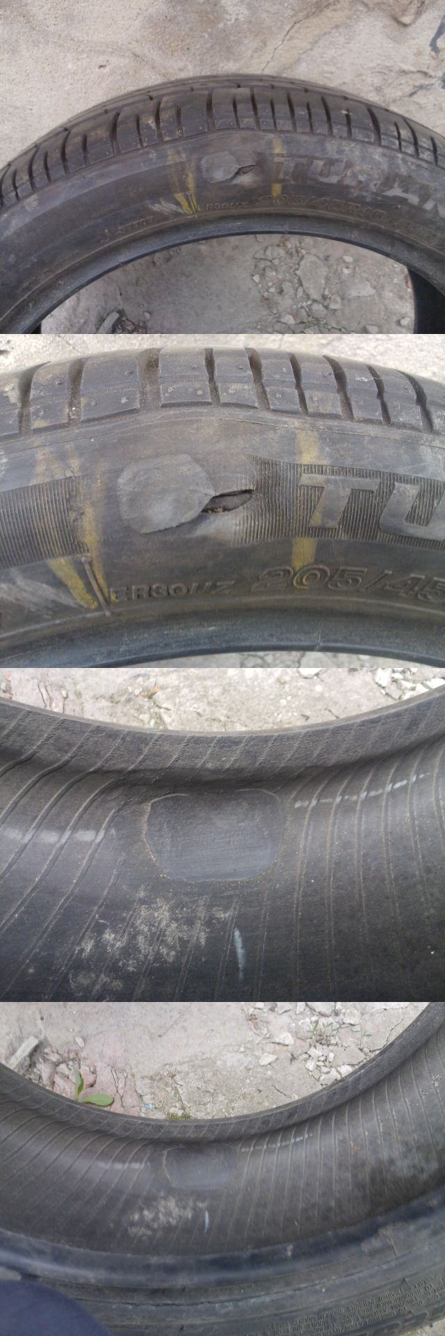

Ещё. Шины Бридж Тюранза 205/45/16. Интересует возможность и стоимость восстановления.
1. Порез через боковину и протектор. После неудачного ремонта.

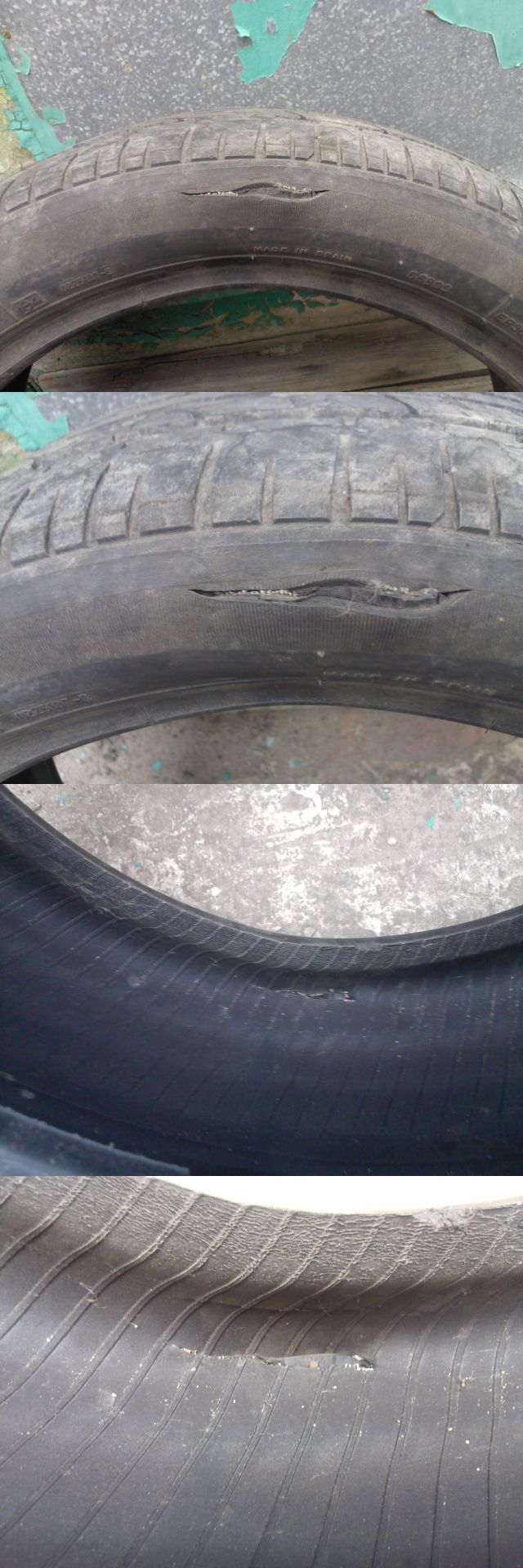

2. Лопнувшая офигенно большая грыжа

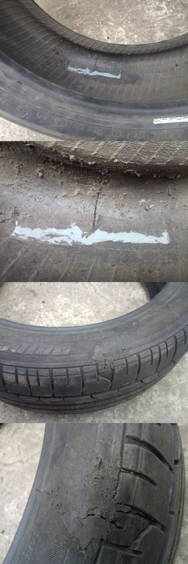

3. Лопнувшая после неудачного ремонта грыжа

Первую сделаем -250 грн ремонт.
Вторую - нет.
Третью можно попробовать, изучив ее в реале. (цена такая же)
