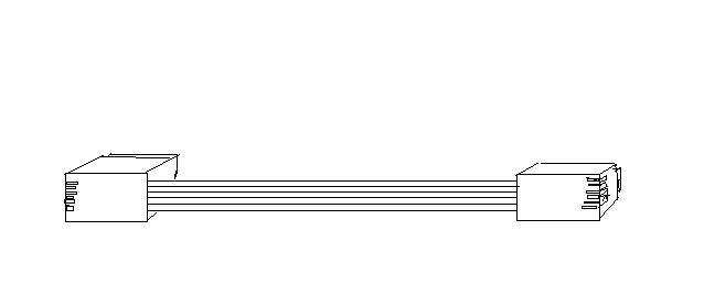

      22 апреля 2012 в 04:53 Гілками Прикріплені файли (0 завантажити)
типа так?
типа так.

Петя, смотри. Берёшь р-м к себе контактиками и провод ютп. складываешь проводки типа так "синий,белосиний,зелёный, белозелёный,рыжий, белорыжий" . Так же должно быть и на второй стороне Тобишь, если ты каждому цвету присвоишь свой номер то р-м и один и второй должны выглядеть так:
1,2,3,4,5,6=1,2,3,4,5,6
в твоём случаи, если смотреть на рисунок(провод боком контактами к тебе):
6---------------1
5---------------2
4---------------3
3---------------4
2---------------5
1---------------6

Именно так, прямой порядок обжима. Так же как в компьтерном кабеле.

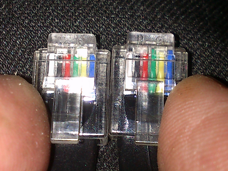

Тебе правильно посоветовали, с какой стороны не крути первый разъем у тебя всегда будет слева!
RJ45
RJ45_2

Sandrik 23.04.2012 08:21 пишет:
SPIRT 22.04.2012 14:37 пишет:
А то мне тут один посоветовал ....
1-1, 2-2 ... я думаю че оно не пашет....
RJ45
RJ45_2
Но проводок в кабеле то будет другой
Я же не от фонаря проводки в кабеле подключал
Спасибо!
А я думаю че оно не пашет....
Прозвонить надо перед использованием
