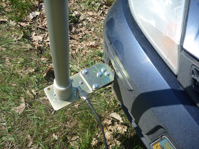

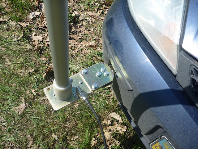

      1 мая 2012 в 13:31 Гілками Прикріплені файли (0 завантажити)
US7IGN 21.04.2012 21:31 пишет:
что думаете?

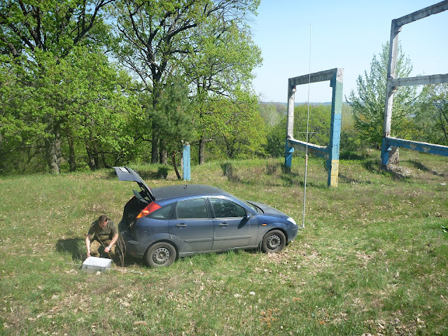

А почему нет ? Вот Колюня сделал вариант для работы не в движении:
А почему нет . Вот Колюня сделал вариант для работы не в движении:

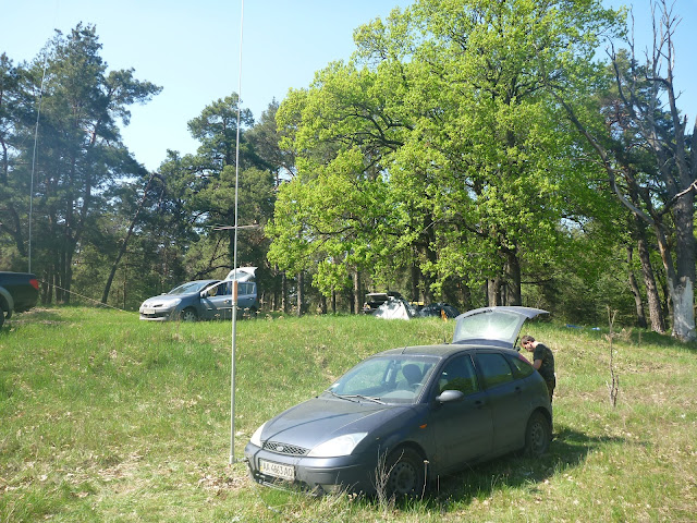

      1 мая 2012 в 13:32 Гілками Прикріплені файли (0 завантажити)
Фото 2:
Фото 2:

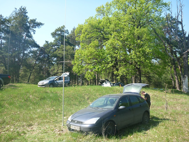

      1 мая 2012 в 13:33 Гілками Прикріплені файли (0 завантажити)
Фото 3:
Фото 3:

Кстати я теперь в серьёз задумался о таком варианте крепления антенны
Колюне огромный респект за реализацию такой идеи

на стоянке конечно можно и попроще мачту ставить, а на ходу штырь поменьше и погибче надо.

Дайте TTX штыря. Это homemade или купленый?
