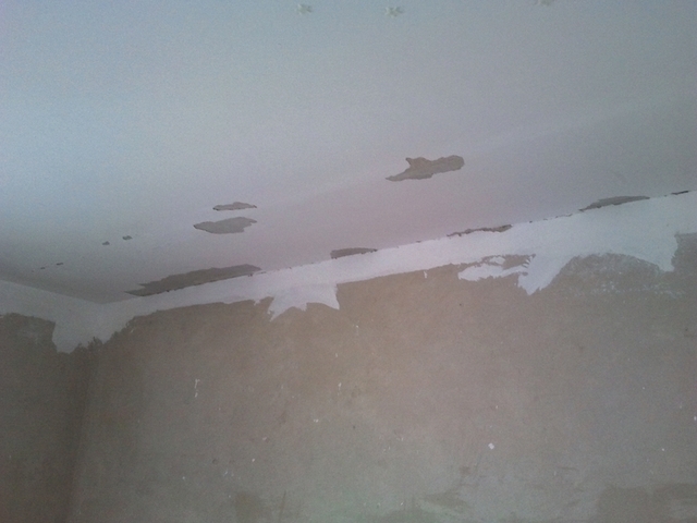

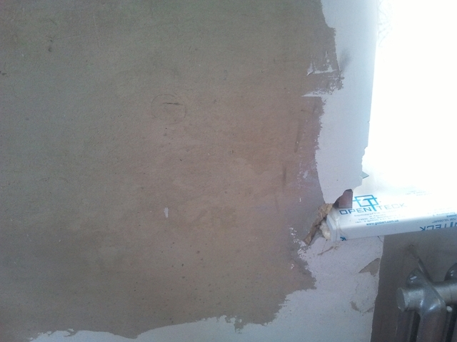

Решили сделать косметический ремонт т.к. денег не много делать будем постепенно, что хотим сделать:
выравнять и перекрасить потолок,переклеить обои,сделать откосы на окнах,поменять батареи и дверь.
С чего начинать и какая последовательность ?
Догадываюсь что первым потолок и откосы на каком этапе менять дверь и батареи? И еще на фотки стены без обоев клеели их еще строители при сдаче дома,надо ли что то делать со стенами ??? я в этом полный чайник

1.шпаклевание потолка;
2. шпаклевание стен, откосы;
3. поклейка багетов;
4. покраска потолка;
5.устанвка дверей;
6. поклейка обоев, установка батарей(или п.5);
7.укладка ламината.

покажи квартиру или специалисту или знакомому, который сам делал ремонт.
если денег не много, может батареи не трогать? (мне вообще непонятно зачем их меняют, мода такая наверное))
на первом этапе обычно вносят изменения в электроразводку (добавляют или убирают розетки, планируют места установки светильников/бра/выключателей и т.д.), смотрят, что надо поменять по сантехнике и надо ли перепланировка.
по балкону еще - надо ли стеклить/утеплять и т.д.

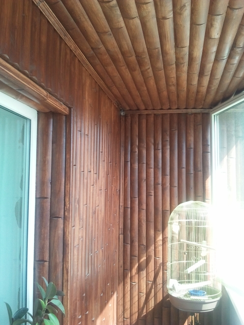

по балкону еще - надо ли стеклить/утеплять и т.д. - балкон сам сделал в прошлом году ,тоже долго спрашивал, читал инет ,смотрел ролики, в итоге вроде неплохо получилось

ЗЫ. Балкон красивый!
