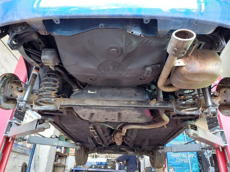

Сварочные работы на примере Toyota Yaris - прогнили места крепления задней балки, частично пороги + мелкие дыры в днище ...
Основные этапы работы
- Моем авто аппаратом высокого давления
- Поднимаем авто, разбираем, осматриваем ...

- Снимаем заднюю балку, бензобак, термозащитные экраны и т.д.
- Максимально очищаем все от ржавчины (механическим способом)

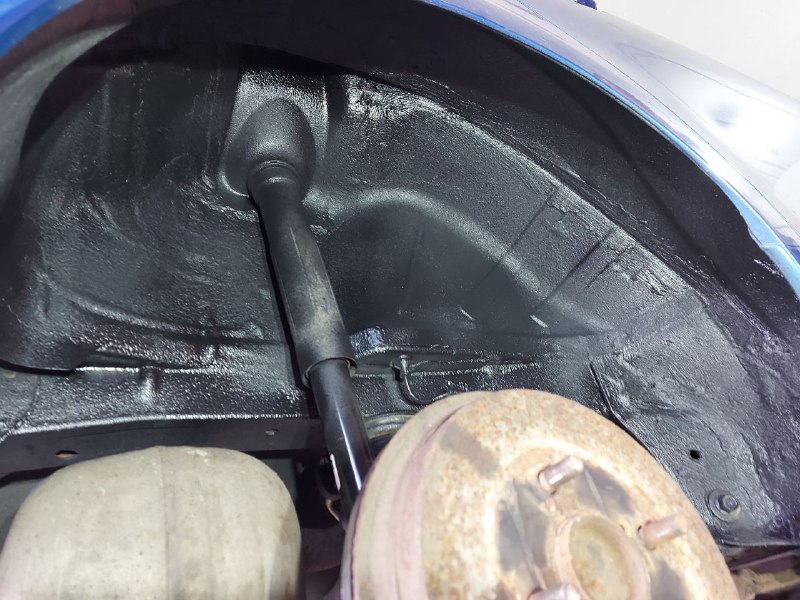

+ антикор арок колес

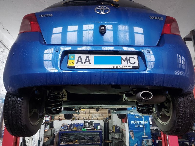

- Сборка авто + мойка

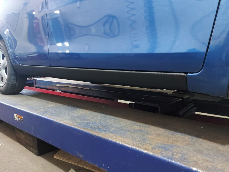

- Выдача авто хозяйке
Владелица Toyota Yaris отказалась красить пороги, по совету знакомых попросила обработать антигравием (барашек, антигравий с ингибиторами коррозии). Участок обработки соглассован с клиентом.
- Выдача авто хозяйкеВладелица Toyota Yaris отказалась красить пороги, по совету знакомых попросила обработать антигравием (барашек, антигравий с ингибиторами коррозии). Участок обработки соглассован с клиентом

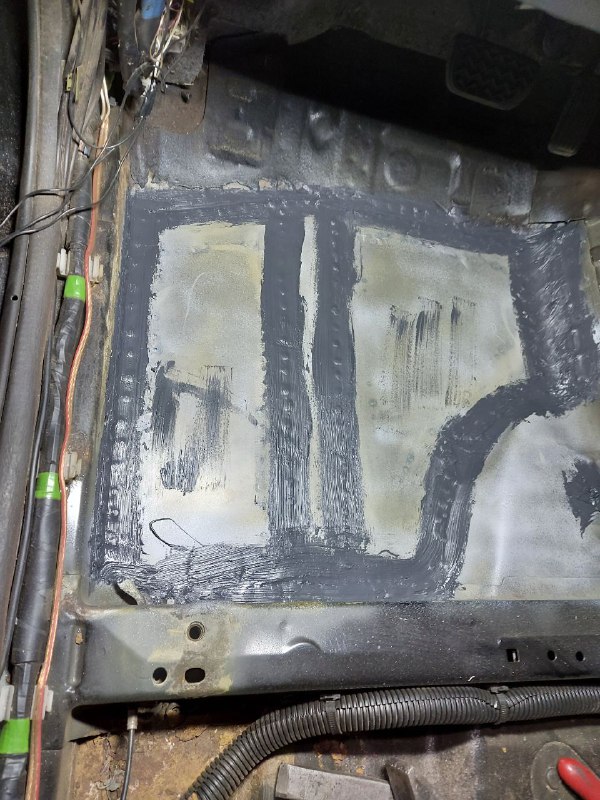

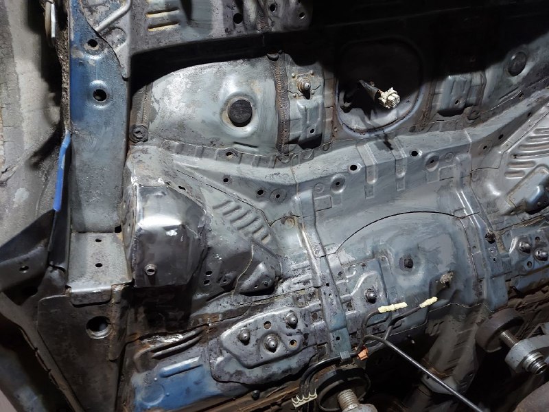

      15 ноября 2021 в 21:40 Гілками Прикріплені файли (0 завантажити)

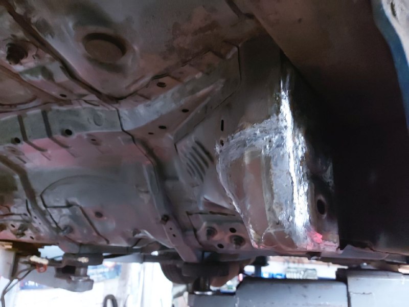

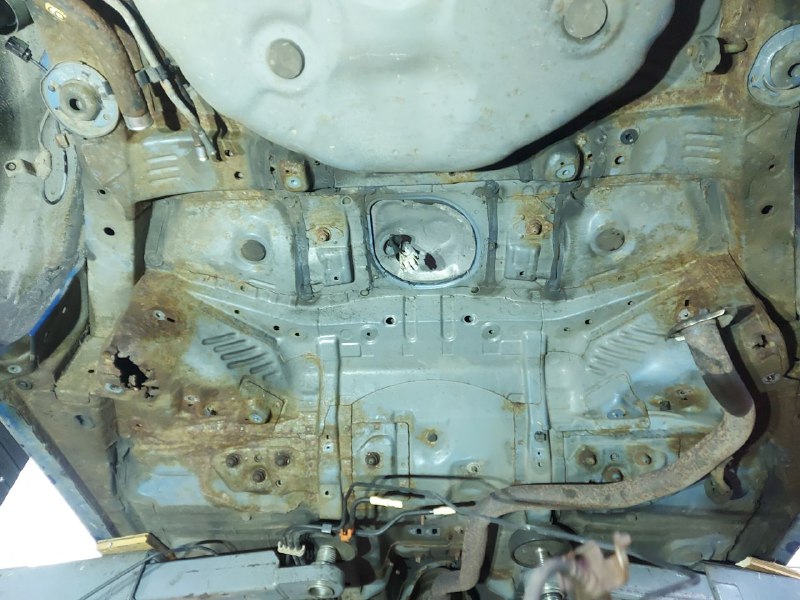

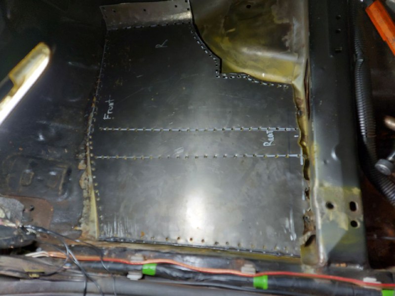

Сварочные работы на примере Тойота Rav 4 - Замена части днища
- Вытравливаем остатки ржавчины кислотой (после завершения процесса остатки кислоты обязательно убираются, смываются ...)
- Вырезается поврежденный участок, делается лекало/макет,при необходимости усиливается внутренняя часть...
Сварочные работы на примере Тойота Rav 4  - Замена части днищаОсновные этапы работы- Моем авто аппаратом высокого давления- Поднимаем авто, разбираем, осматриваем .- Максимально очищаем все от ржавчины (механическим способом)- Вытравливаем остатки ржавчины кислотой (после завершения процесса остатки кислоты обязательно убираются, смываются

      15 ноября 2021 в 21:42 Гілками Прикріплені файли (0 завантажити)

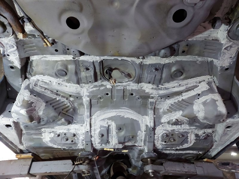

- Инсталируется изготовленная часть на место поврежденной
- Сварочные швы зачищаются + лужение оловом + механическая обработка
- Далее обработка поверхности кислотным грунтом + заполняющими грунтами ...
- При необходимости обработка кузовным герметиком
- Инсталируется изготовленная часть на место поврежденной- Сварочные швы зачищаются + лужение оловом + механическая обработка- Далее обработка поверхности кислотным грунтом + заполняющими грунтами .- При необходимости обработка кузовным герметиком

      15 ноября 2021 в 21:45 Гілками Прикріплені файли (0 завантажити)

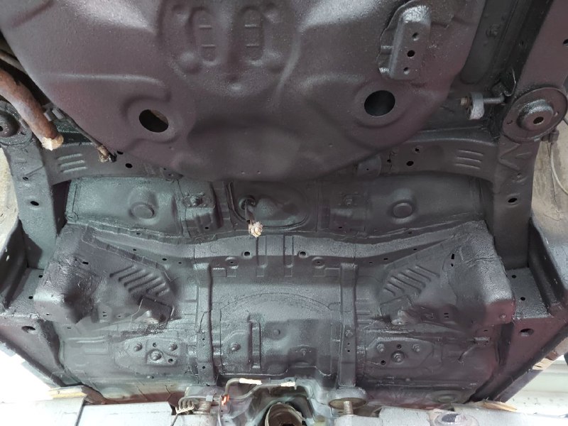

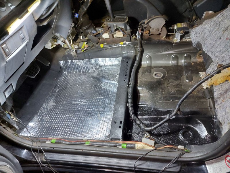

- - Антикоррозийная обработка поверхности + шумоизоляция
подмастерье
Сообщения: 60
С нами с 21.09.2020
СТО ВС МОТОРС Сварка рихтовка авто, пороги , арки, днище [Re: ВС-МОТОРС]

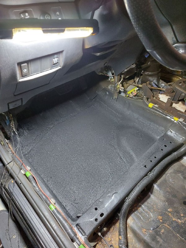

      15 ноября 2021 в 21:46 Гілками Прикріплені файли (0 завантажити)
+ шумоизоляция + чистка/обработка/грунтовка/антикор смежных поверхностей ...
