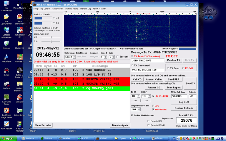

      14 мая 2012 в 13:19 Гілками Прикріплені файли (0 завантажити)
US7IGN 11.05.2012 21:56 пишет:
и это он полкило в рамку метровую дует? колхозник, он и в африке колхозник...
ггг он и в Австралии ....
сегодня слышал его, сильный pile up с EU) Не стал звать
VK4FNQ "проходит" всегда и всего то 10ватт out
ггг он и в Австралии .сегодня слышал его, сильный pile up с EU) Не стал звать  VK4FNQ "проходит" всегда и всего то 10ватт out

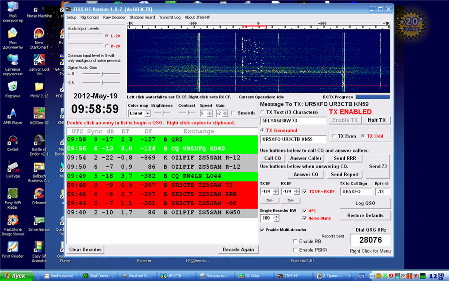

      21 мая 2012 в 13:26 Гілками Прикріплені файли (0 завантажити)
Андрей (UR5XFQ) Неплохо принимал тебя в субботу в JT65 на 10-ке, но антенна была "хвостом" на тебя Позвал пару раз, думал что отвтетишь, но получилось вот так:
Змінено UR3CTB (13:27 21/05/2012)

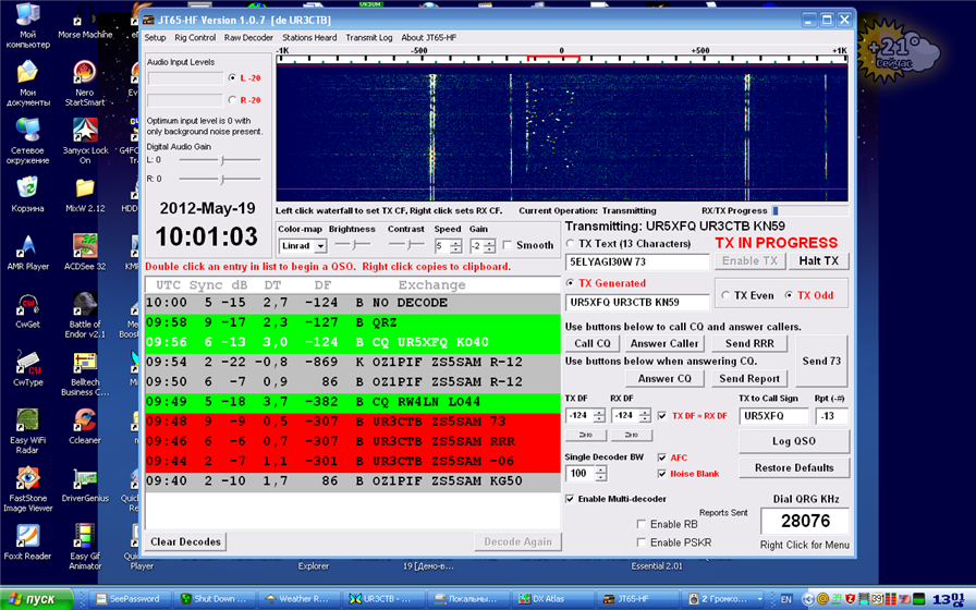

      21 мая 2012 в 13:28 Гілками Прикріплені файли (0 завантажити)
UR5XFQ no decode антенна была на восток

Так это ты меня звал? Сигнал был хороший, но не декодировалось. Увидел перед этим как тебе ЮАР дает 73. 4 раза меня кто-то звал и не декодировало. Возможно потому, что ты и еще кто-то на одной частоте звали, просто твой сигнал был слабый, а второй наложился...
