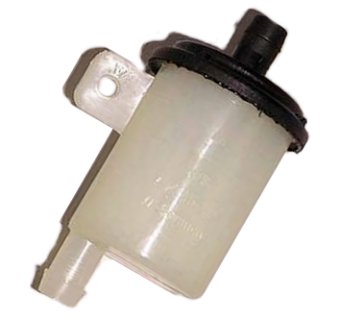

От бабушки:
на аудях до насоса ставился фильтр в пластиковом корпусе с двумя штуцерками, и хотя он ставился на к-джетроник, я его назову "карбюраторным". Здесь его хорошо видно - позиция 28:
http://www.elcats.ru/audi/scheme.aspx?model=08A00000&pid=60201912&office=ua
На экзисте, как за "чиста оригинал" 811201511D за него хотят 40 рубликов
lvv
Сообщения: 3699
С нами с 06.07.2001
Re: Толивный фильтр до бензонасоса [Re: lvv]
      2 мая 2012 в 16:50 Гілками Прикріплені файли (0 завантажити)
да, забыл, вот его фото:
