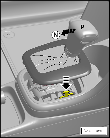

      7 мая 2012 в 10:26 Гілками Прикріплені файли (0 завантажити)
Аварийная разблокировка рычага селектора
Рукоятку рычага не снимать.
– Нажать на педаль тормоза или включить стояночный тормоз.
Для аварийной разблокировки:
– Отсоединить фиксаторы чехла рычага селектора и, выворачивая чехол, поднять его рамку к рукоятке.
Автомобили до 02.2009
– Надавить на желтую пластмассовую деталь с правой стороны, чтобы отжать ее влево.
Теперь положение »P“ можно выключить рычагом.
Автомобили с 03.2009
– Надавить на желтую пластмассовую деталь.
Аварийная разблокировка рычага селектора Рукоятку рычага не снимать. –   Нажать на педаль тормоза или включить стояночный тормоз

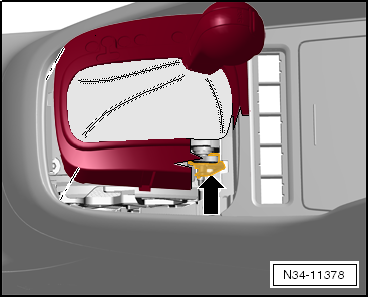

      7 мая 2012 в 10:29 Гілками Прикріплені файли (0 завантажити)
до 2009
до 2009

Ё... Спасибо!
Это с мануала? Значит не дочитали...
