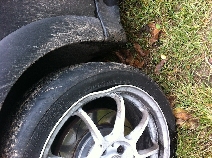

понимаю, что совершенно глупый вопрос, но все таки: а может кто-то посоветовать какие-то живучие диски в 18-ом диаметре (8х18 5х112 ET 30-35), так чтоб хоть сезон протянули по нашим дорогам на низком профиле?
В каком смысле "протянули" ? Что бы не гнулись или что бы не лопались ? Какие уже варианты дисков пробовались ?

Чтоб не гнулись.
на самом деле ищу два варианта 1) 8х18 5х112 ET 30-35 а также 2) 8х17 5х112 ET 30-35. Потому как в наличии есть и 17 и 18 резина (235/45 и 235/40 соответственно). Ездим активно, стараемся аккуратно, но хош ни хош иногда в какую-нить яму и влетишь (( и этого бывает достаточно ((
Опыт: последний негативный опыт:
1) ВСМПО Пантера 7.5x17 - 1 диск (стоял спереди) деформирована внутрення поверхность (давно продал), эти даже не понял когда, т.к. явного "попадания" не припомню.
2) ENKEI SC18 8x18 5x112 ET32 - 2 диска (оба передних) деформирована внутрення поверхность, в одном случае трещина
3) SpeedLine SL1 Imperatore 8x18 5x115 ET35 - один диск (передний) также внутрення поверхность
во всех случаях, вероятно, от въезда в ямы
(при чем, что диск за 1500 грн, что за 3000 грн - результат всегда один и тот же )

Для того ,что бы не гнулись диски должны быть легкими- легкими) и прочными -прочными ) но к сожаления негнущихся дисков, на украинских дорогах, я за последние 10 лет -не встречал.
Не давно собирали такой комплект,диски фирмы RAYS Co. -Volk racing http://www.rayswheels.co.jp/index.php
http://www.rays-msc.com/
очень понравились- диск с шиной на 18"-я легко поднимал одной рукой без напряга)- вот их -в 17" диаметре я бы и искал.
И еще ,на самой быстрой мазде Украины, в свое время, стояли диски Sparсo диаметром- 18", модель не помню- при достаточно активной эксплуатации- мы ровняли всего один диск-незначительное повреждение внутренней закраины. Они мне показались- очень прочными.Также рекомендую перейти на диаметр 17" для сохранности дисков.

Цена этого Volk Racing 18" диаметр 7721 грн за 1 шт. Так, на всякий случай . в 17-ом нет. Sparko в Украине в моем размере ни 17-х ни 18-х нет вообще. Но в любом случае, спасибо за совет. Как говорится, "будем искать".

Я правил свои 17-е диски вот на этом Вианоре.
http://vianor.ua/store?myyntipiste=11190543
цена 250 грн за 17-й и 160 грн была зимой за 16.
плюс снять-поставить-балансировка 70 грн.
Сделали отлично, так что даже балансировалась по 10 грам грузиков на колесо.

гнутся. из моего опыта езды на низком профиле по дорогам всей украины лучший вариант - это тяжеленный сток. Все эти мега-легкие и якобы крепкие диски гнутся аж бегом, причем при каких-то непонятных обстоятельствах, когда от удара на резине не то что грыжи, даже следа не остается.

Sparco- не показались мне очень тяжелыми, понравилась прочность.
TSW- южно-африканский китай-тайвань) не доверяю.

полтора года назад перешёл с родной низкопрофильной 18" на высокопрофильную 17" на лёгеньких Косей К1. выглядит машина по-уродски теперь, но что такое грыжи на резине, что такое гнутые диски - забыл, дороги сразу стали ровнее.

это новые oz alleggerita hlt - под заказ из Италии брал.
Что это было на дороге, я так и не понял, но на резине ни отметинки. Диск - в утиль.
это новые oz alleggerita hlt - под заказ из Италии брал.Что это было на дороге, я так и не понял, но на резине ни отметинки

Жесть. Одно дело, когда гнется диск за 1500, а вот когда диск за 4000 грн как этот, тогда уж савсєм абыдна. вероятно придется возвращаться на 17 диаметр
