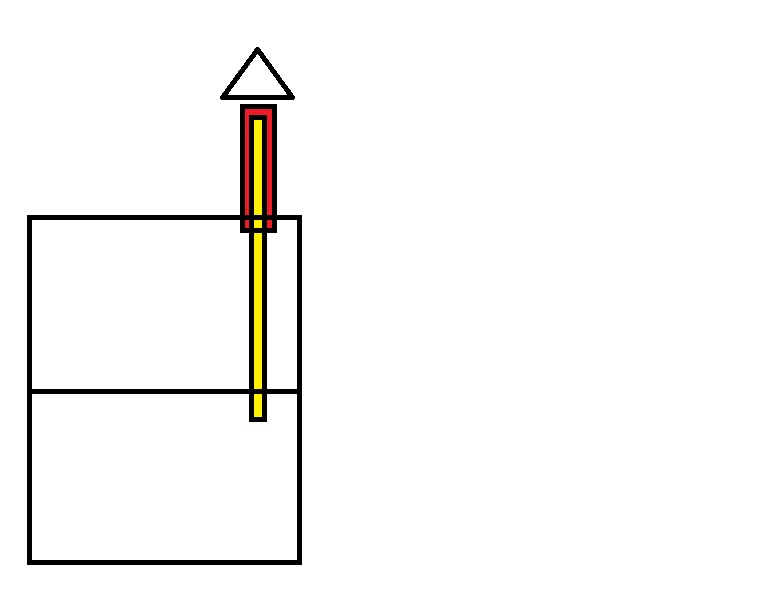

Т.к. в гараже нет вытяжных труб, а есть только приточные, решил я пробить плиту в потолке и полу для закладки 110 трубы из подвала, но чтоб не делать еще одну дырку для второй трубы из гаража, решил я их совместить как показано на рисунке. Т.е. имеем трубу 160мм от потолка гаража, через нее вентилируем гараж и через нее пропускаем трубу 110мм в подвал. Такое решение будет работать? Еще один человек посоветовал в таком случае опустить край 110 трубы относительно верхнего края 160 трубы, для лучшей тяги из подвала, хотя тяга итак должна быть хорошей.

А вывести трубу из подвала за задней стенкой гаража не получится?
Тогда не придется вообще дыру в полу бить - только в задней стенке подвала + яма.
Собрать всю конструкцию можно даже из канализационного пластика.
Если не получится - то в Вашей конструкции надо бы ставить вентилятор внизу подвальной трубы. Ну хотябы кулер от старого блока питания компьютера.

Ansy 04.05.2012 15:06 пишет:
По личному опыту - не рекомендую. Ибо когда из подвала воздух наддувается под давлением - вся сырость окажется в гараже. Будет еще хуже, чем без вентиляции вообще. Уж если ставить вентилятор, то вытяжной, а не нагнетающий. Хотя, на мой взгляд, работать и так будет... но гараж будет вентилироваться малоэффективно.
Я имел ввиду именно вытяжной вентилятор.
Просто в такой системе (труба в трубе) изза разности температур
улица/первый этаж/подвал возможна полная закупорка внутренней трубы холодным тяжелым воздухом.
Для того, чтобы этого избежать - и предлагаю поставить "моторчик":) чтобы создавал ток воздуха в любом случае.

да не , ну какая закупорка, внутренняя труба будет нагреватся от наружной и процес будет даже интенсивнее, чем была бы одна желтенькая
