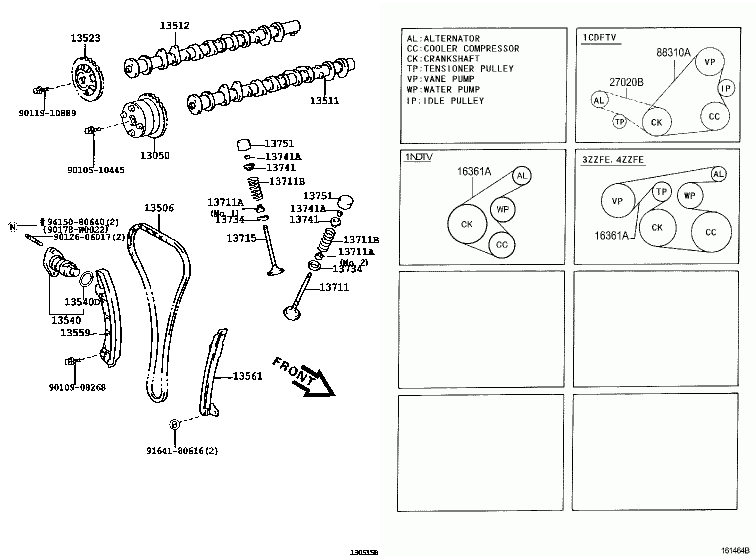

Пробег 120тыс. Звонил к двум официалам с вопросом не пора ли менять ремень ГРМ - отвечают: "У вас цепь, ее менять нужно только если начнет шуметь". Визуально заглядываю под капот вижу ремень. Спрашиваю - что это, говорят ремень генератора. Мне не понятно почему на ремне генератора 4-5 роликов. Может это привод кондерв? Чета я ачкую, Славик.... (с) Наша Раша
Спецы, что скажете?

Ваши цепь и ремень
Модель	COROLLA SED/WG (UKP) CDE120,NDE120,ZZE12#Двигатель	3ZZFE 1600CC 16-VALVE DOHC EFIДата выпуска	июн.03Тип КПП	MANUAL TRANSMISSIONКод модели	ZZE121L-DEMDKWПериод выпуска	01

Да, спасибо, уже разобрался. Т.е. таки цепь и это хорошо.
А не подскажите, какую функцию ремень выполняет? Почему так много роликов? На сколько я понимаю это кондиционер, генератор и привод вентилятора для охлаждения двигателя?

Ролик там один - натяжителя приводного ремня (Tensioner Pulley на схеме) А все остальное - шкивы (генератора, помпы, компрессора, коленвала, гидрача). Через них ремень и приводит в действие все навесное оборудование двигателя.

Ух ты класс какая фотка отличная. Спасибо за детальные разъяснения.
Т.е. на сколько я понял то разрыв ГРМ в такой модификации двигателя мне не грозит (так как цепь стальная)?
И еще два вопроса:
1. Когда проверять\менять ремень? В мануале об этом ничего не нашел, перечитал внимательно все регламентные работы.
2. Чем чреват разрыв ремня из-за изношенности?

Я поменял на 81 тыс. Обрыв чреват перегревом двигателя и разрядом аккумулятора.
Привод вентилятора у XZZ-FE электрический.

Понял. Спасибо. А почему решил поменять? Визуально износился или по пробегу?

В мануале написано про инспекцию на 80 тыс., да и вдобавок потрескался он - на внутренней стороне множество трещинок было, на каждом ребре. Поэтому и заменил от греха подальше.
