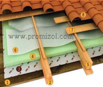

valdex 11.05.2012 20:06 пишет:
нормально сделанная крыша под мч представляет из себя эдакий бутерброд из паро и гидробарьера, утеплителя и самой черепицы, который со стороны дома зашит каким либо материалом, будь то осб, или гипсокартон, не суть важно, и этот бутерброд выкладывается и прокрепляется послойно на стропилах
Хорошо, что мы с мужем успели сделать утепленную крышу до того, как все так сильно запуталось .
Все сделано точно по рисунку, и в такой пошаговой последовательности:
Внешние работы (т.е. все делается с крыши):
1. Установлены стропила (на рисунке - 5).
2. На стропила сверху уложена супердиффузионная мембрана (дышащая гидроизоляция) - поперек стропил с нахлестом и проклейкой нахлестов двухсторонним скотчем. На рисунке - 6.
3. На мембрану сверху вдоль стропил уложены и прикреплены к стропилам рейки контробрешетки. На рисунке - узкие реечки под обрешеткой 7.
4. На рейки контробрешетки поперек прикреплены доски обрешетки с шагом, обусловленным типоразмером МЧ. На рисунке - 7.
5. К доскам обрешетки прикручены листы МЧ.
Внутренние работы (т.е. все делается из помещения):
1. Между стропилами вставлены маты минеральной ваты. На рисунке - 4.
2. Вата изнутри помещения закрыта паробарьером 3. Паробарьер прикреплен временно скобками к стропилам с помощью степлера. Паробарьер укладывается полосами поперек стропил с нахлестом. Края нахлестов проеклеены специальным скотчем.
3. На паробарьер крепятся (к стропилам, вдоль них) доски обрешетки. На рисунке - 2.
4. К доскам обрешетки крепятся листы ОСБ.
Т.е. ТС не придется ничего вскрывать, чтобы утеплить крышу изнутри при соблюдении технологии выполнения внешних работ.
Если есть возможность минвату самому не укладывать - то лучше ею воспользоваться. Если нет - рукавицы, костюм на все тело, очки и маска/респиратор - обязательно. Я вот надышалась сдуру недавно...
П.С. Мембрану и пароизоляцию брали в Эпицентре. Решили, что на наших небольших объемах нет смысла жечь бензин и тратить время на поиск меньших цен.
П.П.С. Стропила и все рейки/доски обработали "Гладиатор-2". Покупали его в районе Дарынка, в промзоне.
