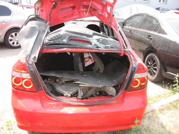

      15 мая 2012 в 01:50 Гілками Прикріплені файли (0 завантажити)
Сергёга 12.05.2012 20:08 пишет:
ничё что в метановом - 200 атмосфер, а в пропановом всего 15-17?
да в колесо 5 можно запросто запихнуть, а то и 6...так что, колёс боятся?
пропановый даже если и бабахнет...хотя это малореально, то максимум крышку багажника откроет
Та ну да, вообщем-то.....
Почти...
Та ну да, вообщем-то.Почти

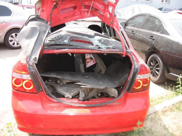

      15 мая 2012 в 10:59 Гілками Прикріплені файли (0 завантажити)
Сергёга 15.05.2012 09:06 пишет:
все пассажиры целы
Благо, что их там не было.
А то получилось бы такое:
Благо, что их там не было.А то получилось бы такое:

Re: В Крыму на автозаправочной станции взорвалось такси - дв [Re: vladd]
      15 мая 2012 в 11:14 Гілками
могу предположить, что залили выше отсечки (подогнут попловок), а стравливающего клапана нет. вот на солнышке и бахнуло
но в любом случае машину можно восстановить, причём недорого
метан бы разорвал в клочья
