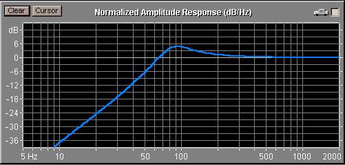

По моим прикидкам чувствительность мидбаса составляет 87Дб/Вт/метр не мало ли?
По реальной отдаче - вроде как не мало. И вообще говорят о его чувствительности в 90-91дБ. Из-за горба на мидбасе (кстати, достаточно низкого) вообще "есть мнение"(С) что это весьма горластая и достаточно басовитая акустика, что неожиданно для такой магнитоной системы. Впрочем, бумага все-таки... Кроме того, двери у Скорпа огромные, так что горб смягчится, да и понизится слегка из-за противонаправленности динамиков. Проблемы могут появиться не с этими 70-100Гц, а с СЧ - они там немножко "завалены" - опять таки странно для неодима. Вообще они играют так, как будто "крутилки" на голове BASS и TREBLE уже накручены до упора.
И с добротностью в 1.7 не будет ли гудения вблизи Fc?
Будет, куда ж денется. Т.е. звук может быть достаточно гулким из-за этого...
[изображение]http://photofile.ru/default/do_n?id=313471&login=botanic[/изображение]
она под 13см динамик, не будет ли она искажать звучание?
Не-а. Часто грили мидбасов еще дополнительно радиотканью или акустическим карпетом закрывают в "антипионерских" целях. На той частоте, что они работают - ничего страшного. К тому же эффективный диаметр диффузора 6" динамика обычно как раз 5".
На голове можно-ж их будет в другую сторону до упора открутить, хотя я видел очень много любителей слушать с настройками Loud, Bass, Treble по максимуму.
По такой логике можно предположить что тогда диаметр штатной сетки будет 10см что уж точно будет недостаточно?
Сегодня померяю и напишу...
Странно. Мне попадались с черными вроде бы... В любом случае есть баллончики с краской, которым всегда можно найти применение намного лучше, чем это делают любители надписей типа "Ося и Киса здесь были".
Просто на одном из сайтов видел фотку с серебристыми сетками, потому и так решил, а с черными это заметно лучше ибо покрасить полиэтилен (наверное из него сделана рамка вокруг сетки) может быть проблематично.
А какие вы использовали параметры для построения графика, ибо у меня горб получился в 3дб, а спад точно такой-же - я параметры брал из журнала.
Оттуда же - 72,1/ 11,1/ 1,73 (поскольку они явно ФЭ - я их не мерял).
Для того, чтобы горб получть в 3дБ при таких исходных, надо их использовать именно ФЭ - т.е. в пластине эдак 3х3м. т.е. грубо говоря, поставить их в заднюю полку, а в багажник накидать ватных одеял. А двери можно приравнять всего к 40л.
