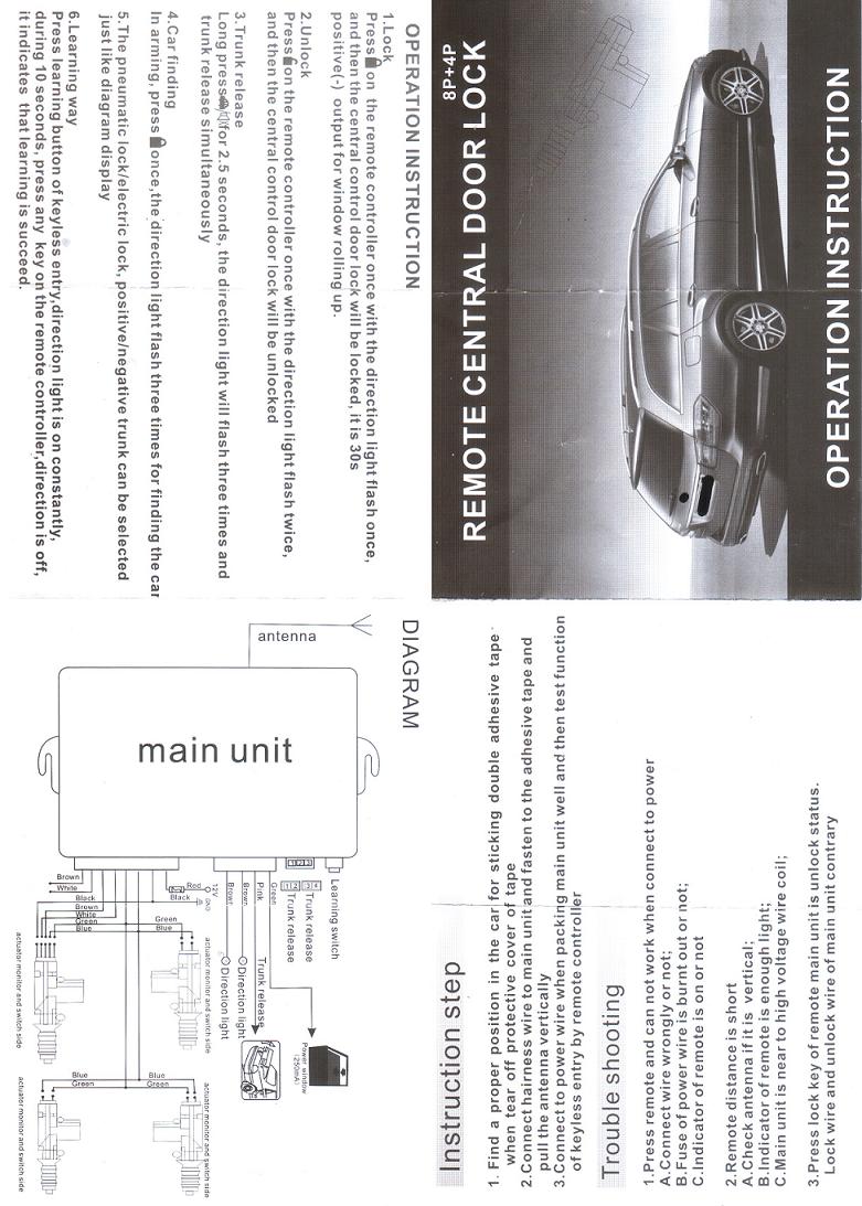

Обещанная инструкция. Обнаружил в ней фице, которой зимой не хватало - разблокирование застрявшего привода, типа включение неа нем напруги на 2.5 секунды, я так понял.

Да нет, по смыслу это как бэ "разблокировка [отдельно одного] багажника". Указанную кнопку удерживаешь нажатой
не менее 2,5с и вот...

А смысл если есть отдельная кнопка для багажника?
Сегодня у меня кнопки заработали. Как я и предполагал, китайские девайсы отличаются только названием и изысками дизайна. Разъемы и разводка одинаковы, переставил контролер и все заработало.
