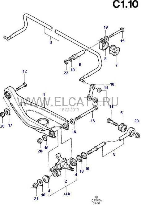

Подскажите номера сайлетнтов поперечного рычага задней подвески Escort 87-го года.
По каталогам вижу только рычаг в сборе, но и его купить не возможно.

я там давно уже зареган. Этих с.б. нет ни в общем каталоге ни в специализированном фордовском каталоге, потому и спрашиваю. Есть только сайленты задних продольных рычагов.

Andrew82 16.05.2012 19:29 пишет:
нету потому что отдельно они и не продаются...только в комплекте с рычагом который стоит не малых денег((
Сам хотел приобрести...но на Перова так досихпор и не доехал...
пы.сы...если вопрос стал из-за домика колес, то гораздо больше влияют сайленты которые под шайбами что на рисунке под №16...но и их так же нет в продаже..
