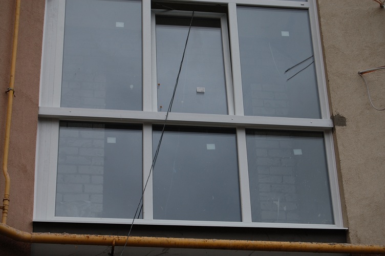

      25 мая 2012 в 11:20 Гілками Прикріплені файли (0 завантажити)
Вот так
Вот так

Re: Подскажите по окнам пластиковым [Re: Кинжальный прострел]
И так
И так
Сообщения: 3688
С нами с 18.05.2010
      25 мая 2012 в 12:55 Гілками
всё правильно. мне нравится
и заглушками скрыли. хорошо
