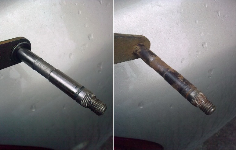

После покупки машины иногда появлялся скрип при работе дворников.
Добрался до водительского, разобрал пластмассовую втулку и смазал.
До пассажирской руки не дошли.
И вот по прошествию 8 лет правый дворник начал цеплять капот.
Пластмассовая втулка стерлась.
Снял трапецию...результат на снимке. Водительская втулка и ось дворника как новые. К правой пришел пушной зверек.
Выводы:
на заводе втулки не смазываются;
если смазать самому, то проблема вообще не появится в разумной перспективе.

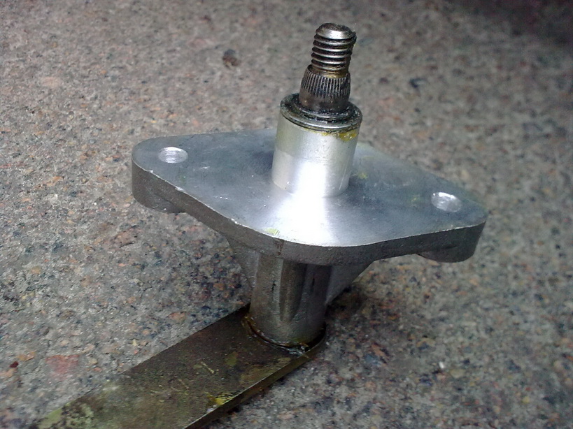

Новая трапеция - 200 грн.
Металлические втулки - 2 х 35 грн. + 2 уплотнительный кольца.
Выбрал второй вариант.

На Вересневой, 24 (место 52).
Уточню по тексту: трапецию оставил старую, заменил только втулки и уплотнения (резиновые кольца, диаметр 14 мм).
Среди множества предложенных выбирал с правильным расположением отверстий, ибо некоторые делались кривыми руками.
Материал - силумин.
Крепеж также заменил на нержавейку. Нашел только на "Юности".
Главный посыл: надо сразу смазать родные пластиковые втулки и забыть.

Я так понял, на фото - это и есть трапеция? Или это втулка?
ЗЫ. Себе купил ноый комплект механизма, поменял, через пару месяцев опять есть уже люфт. Смазывать даже и не думал. Подумал, что должны быть смазанные уже.
Хочу убрать люфт, потому как дворники прыгают по стеклу. Задолбали уже.
И дворники менял (помогает совсем не надолго) и подгибал поводки - все равно иногда прыгают.

На снимке именно втулка, в которой вращается ось дворника.
А "трапеция" - собственно, весь механизм с тягами и втулками.
+1
Подтверждаю, после замены втулок дворники перестали прыгать. Еще понаблюдаю, первый день все-таки.
А люфт там может быть не только во втулках, но и в соединениях самих тяг.

Снимаются сами дворники и пластиковая облицовка под ними.
А там и все остальное становится доступным.
Кстати, на Ланосах последних лет втулки могут быть уже металлические.
Так что перед покупкой новых сначала разберите и убедитесь в необходимости менять.
