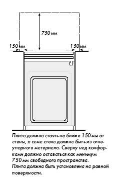

Вот купил на днях газовую плиту ВЕКО FG 552 IG!
Вроде бы нормальная плита, но...
Вчера испытывали духовку, нормально печет, но ВСЯ внешняя поверхность духовки нагревается градусов до 40 на ощупь и стекло духовки(двойное стекло!!!), наверное, до 60! В инструкции сказано, что до стены должно быть 150мм и стена должна быть из огнеупорного материала. Стена, естественно, обложена плиткой и до нее не менее 15 см. А вот боковые панели касаются стенок кухонной мебели!
Нормально ли то, что плита так сильно нагревается? Моя бывшая плита с 30+ летним стажем была менее горячей снаружи.
Не поведет ли мебель кухни или, не дай Бог, пожар?
Это нормальное положение вещей для современных недорогих кухонных плит или некондиция?
Как-то уж очень напряжно, чтобы вокруг современной плиты необходимо было оставлять зазоры по 15 см со всех сторон! Кроме того, в той же инструкции есть рисунок, см. ниже, из которого можно понять, что боковые стенки могут располагаться впритык.

У меня не Веко, а Гефест. Но суть в следующем. При работе духовки боковые поверхности плиты нагреваются, и неслабо.
Почти вплотную (зазор 1см) к духовке стоят кухонная мебель с выдвижными ящиками. Фасады (передние крышки) этих ящиков сделаны из МДФ и через 2 года пользования духовкой от этих фасадов отслоилась пленка по бокам . Так что однозначно - оставлять зазор хотя бы 5 см.
