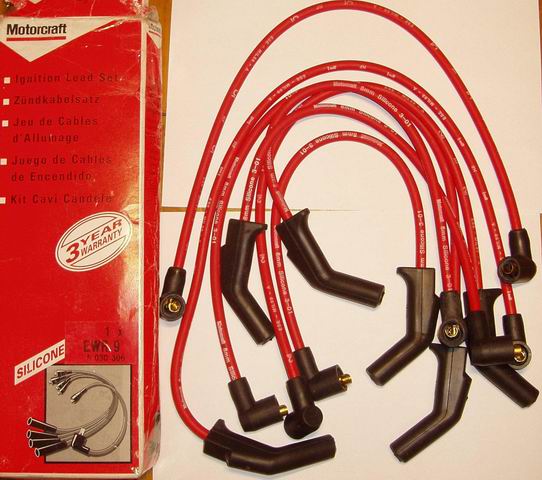

      12 февраля 2005 в 16:18 Гілками Прикріплені файли (8 завантажити)
После осмотра 5-ти комплектов проводов из категории "за $30"
и взяв в руки оригинал Моторкрафта EWR9 (красный с черными резинками) - окончательно и бесповоротно победил свою жабу
и с чувством выполненного долга отдал 275 гривен.
- токопроводящая честь не из навитого на кевларовый или стекловолоконный шнур нихрома, а из токопроводящей резинки (типа жгутик)
- 3 слоя изоляции, а не 2 (при тех же 8 мм)
- провода однозначно мягче
- правильной длины, пронумерованные по цилидрам
- однозначно аккуратней и правильней разъемные контакты
- не елозящие по проводу наконечники (типа герметичные, потому, что отлитые на проводе, а не надетые на него )
- сам материал наконечников толще, мягче, "приятней" на ощупь и главное - зеркально ГЛАДКИЙ внутри. А как раз старые провода меняю только из-за того, что шьет вдоль внутренней поверхности резинки свечных наконечников.

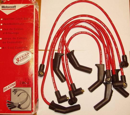

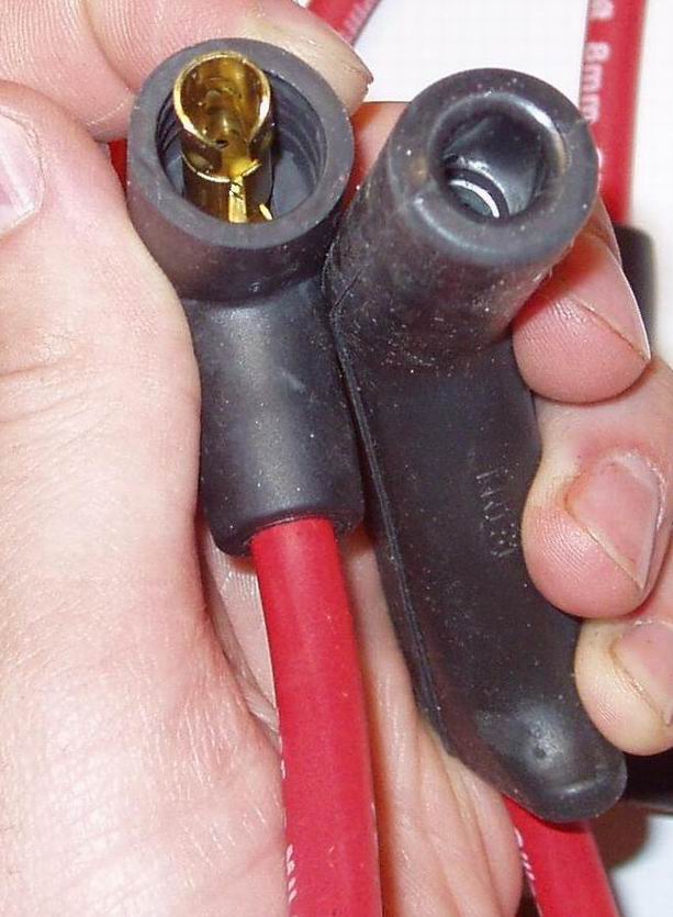

Фото Моторкрафтовских наконечников (внутри) [Re: B.O.S.]
