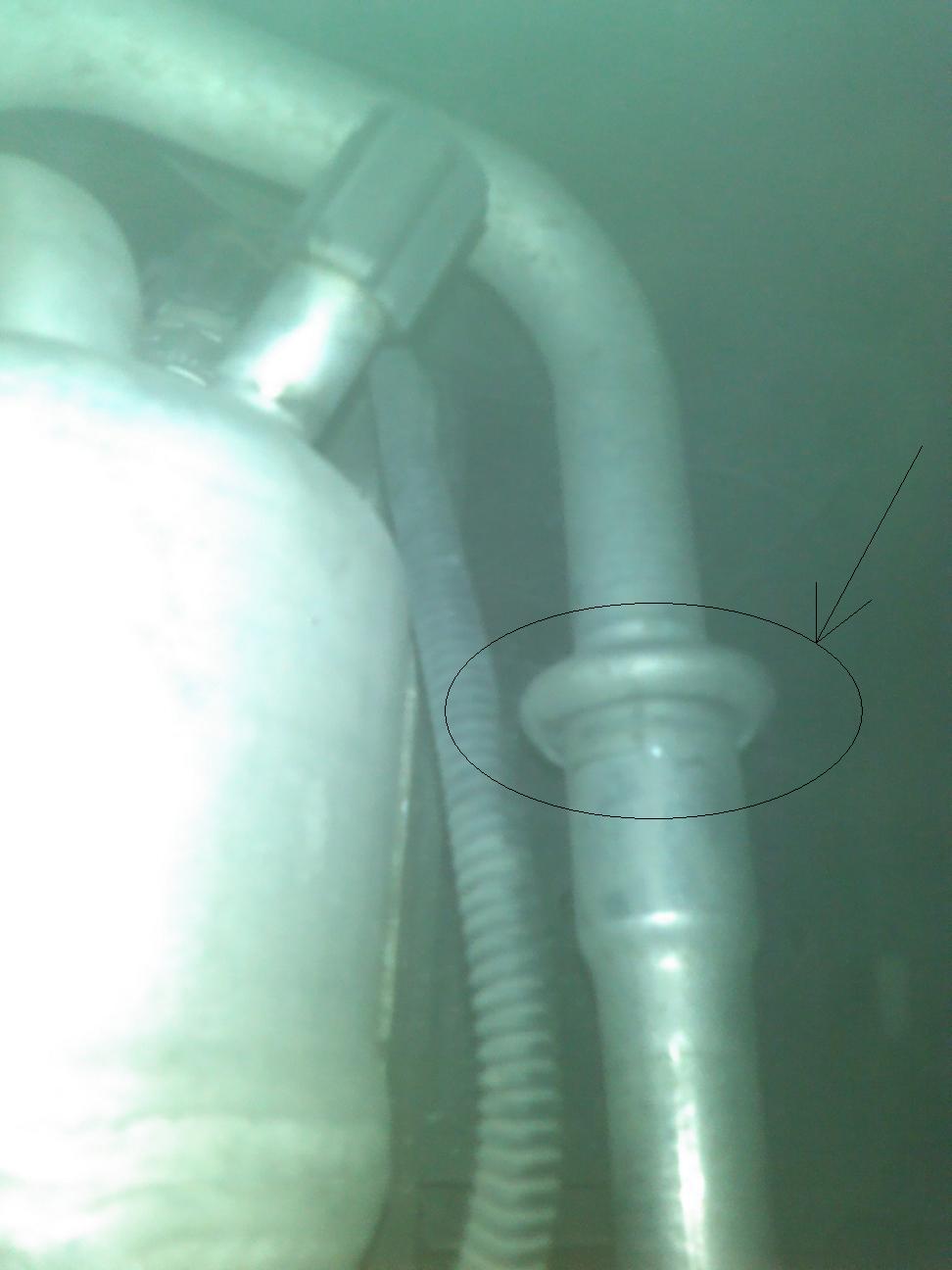

Знающие, подскажите плиз как разобрать данное соединение
ЗЫ. Отломалась трубка от компрессора до радиатора, надо варить, для этого надо разобрать данное соединение. Форд Фиеста 2006 1,3.
Знающие, подскажите плиз как разобрать данное соединение ЗЫ. Отломалась трубка от компрессора до радиатора, надо варить, для этого надо разобрать данное соединение

А это соединение точно разборное? По фото похоже, что оно завальцовано

По ходу - пресс-фитинг. Не разборной - по сути.

Выглядит как типичное разборное соединение. В "буртике" живёт сложенная кольцом пружина. В утолщении - два О-ринга (колечка по-нашему).
Правый нижний чертёж - оно:
Разбирается специальным кольцевым съёмником типа такого:
Который в некоторых случаях можно заменить банальным горлышком от подходящей по размеру пластиковой бутылки
суть воздействия съёмника в расширении пружина по всей окружности. Тогда буртик трубки можно будет вытащить. Если надо - немного проворачивая трубки одну относительно другой по их общей оси.

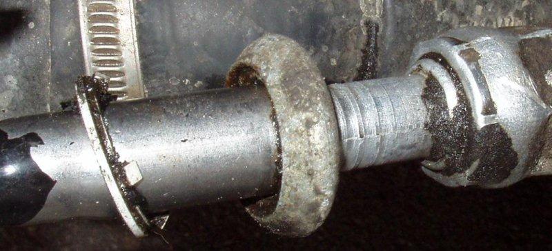

Вот, нашёл у себя в архивах фото,
на котором видно, где живёт эта пружинка и более-менее понятно за счёт чего держит одну трубку в гильзе другой.
В этом месте любит скапливаться грязь, что иногда может усложнить разборку (когда пружине некуда расшириться из-за грязи).
Зато обратная сборка такого этого соединения обычно происходит в одно движение.
Колечки перед сборкой надо будет обязательно поменять.

вот так выглядит та часть, что справа.
Уплотнительные о-ринги (колечки) сняты.
Пружинка из кольцевого замка вынута.
