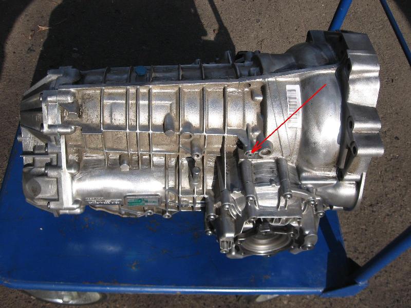

Владимир, как спецу по АКПП такой вопрос:
Какое максимальное давление жидкости может быть в системе на радиатор охлаждения (коробка 5НР19)?
52 года (36 лет за рулем), Moncton (New Brunswick) Canada
Сообщения: 10715
С нами с 04.01.2006
Re: Гуру АКПП есть? Вопрос(+) [Re: lvv]
      2 июня 2012 в 22:31 Гілками Прикріплені файли (0 завантажити)
Не было необходимости в таких замерах....
Обычно там маленькое давление (лишь бы прокачивалась жидкость через теплообменник); 1,5-2,0 кг/см.
Почему-то принято считать, что при замене ATF "на суперустановке" в которой есть манометр показывающий давление в магистрали теплообменника, можно увидеть состояние коробки по показателям давления....Ничего близкого с реальностью это не имеет.
Может как раз этих показателей и насмотрелся обыватель, отчего и возникают вопросы такого характера.
Важны показатели давления, которые можно получить подключив манометр к гидравлическому порту, находящемуся почти вверху коробки. Но туда обычно лезут очень редко (из-за труднодоступности).
Не было необходимости в таких замерах.Обычно там маленькое давление (лишь бы прокачивалась жидкость через теплообменник); 1,5-2,0 кг/см
lvv
Сообщения: 3699
С нами с 06.07.2001
Re: Гуру АКПП есть? Вопрос(+) [Re: vladd]
      2 июня 2012 в 22:47 Гілками Прикріплені файли (0 завантажити)
этот вопрос практически не имеет отношения к АКПП
мне надо оценить, какое давление может выдержать этот тип соединения трубок с радиатором (или трубок с коробкой или с доп радиатором), какой применяется на 5НР19
хочу поставить доп радиатор АКПП на охлаждение масла двигателя...

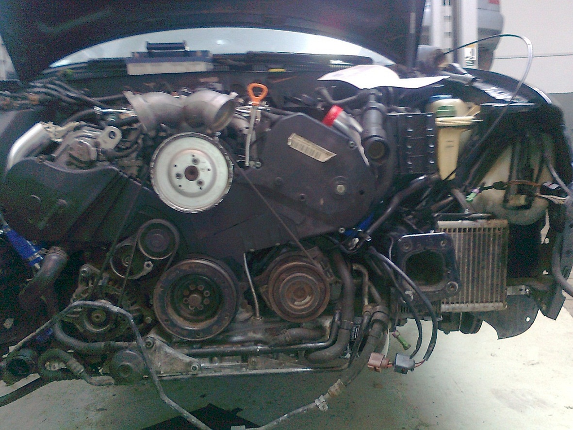

а предпосылки - была акпп,её разорвало, теперь мкпп, доп радиатор остался, а в двигле около 800 ньютонов момента

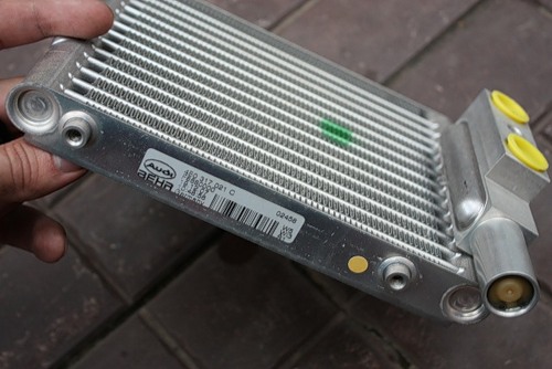

Если и ставить что-то в двигатель, так классический теплообменник (а не радиатор) для двигателя.
С одной стороны антифриз, внутри - масло.
С какой именно машины - тут смотреть надо уже по месту (я не спец по двигателям, не подскажу с чего "втулить").
lvv
Сообщения: 3699
С нами с 06.07.2001
      2 июня 2012 в 23:23 Гілками
vladd 02.06.2012 23:18 пишет:
такой стоит штатно
а на всех не овощных - есть еще и такого типа. просто можно использовать и этот, тем более он со встроеным термостатом.
В общем, спасибо!
