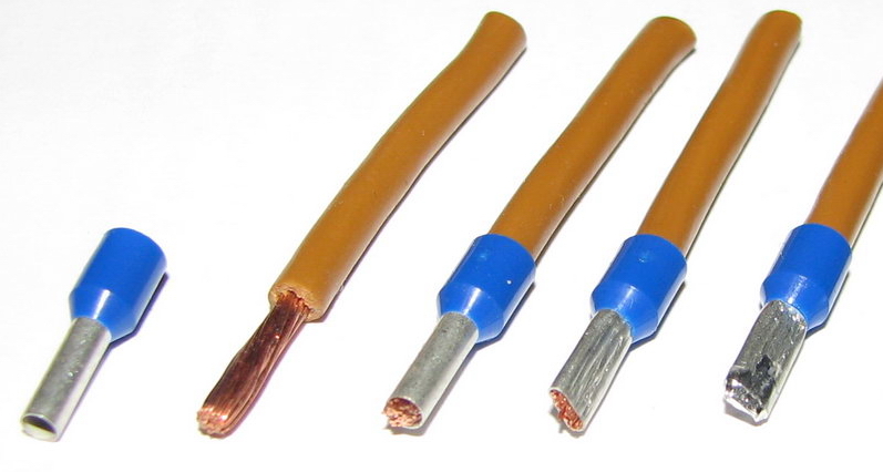

Mr.Di 19.06.2012 14:11 пишет:
случайно выяснилось, что поменяли проводку во всей квартире использую провод ШВВП... естественно этот "бок" вылез на моменте монтажа розеток вариант перекладывать заново не подходит, как выйти из этого положения минимальными потерями?
Я в подобных ситуациях использую наконечники НШВ, НШВИ, смотрите фото.
Mr.Di 19.06.2012 15:24 пишет:
по коробкам интересныйй вопрос как правильно должно быть организовано соединение?
Контактные соединения в распределительных коробках должны быть сделаны только сваркой, пайкой, в крайнем случае прессовкой, в самом крайнем случае винтовым зажимом с прижимной пластиной под 2-ва винта одновременно.
В Вашем случае контактное соединение лучше всего сделать пайкой.
Mr.Di 19.06.2012 16:58 пишет:
а если посадить в наконечники и только потом в клемник (это касается коробок)?
Многопроволочные жилы только так и нужно соединять винтовым зажимом, так как запрещено чтоб винт проворачивался по проволоке сечением 1,5 мм2 и меньше. Лучше использовать удлиненный наконечник НШВ, НШВИ, в крайнем случае, если нет вообще наконечников НШВ, НШВИ, чтоб винтовой зажим был с прижимной пластиной, и зажимать одновременно под 2-ва винта.

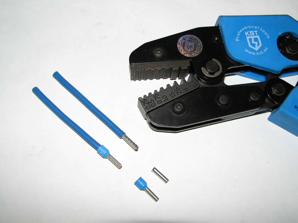

Sergu44o 21.06.2012 08:00 пишет:
чем принципиально отличается обжимание наконечников обжимкой от обжимания плоскогубцами?
Отличается плотным группированием проволок жилы с поперечными вдавленными ребрами что хорошо для контакта между проволоками жилы и наконечником, что так же минимизирует вероятность не заметного высовывания жилы из наконечника, особенно НШВИ, из-за чего может быть зажат только кончик жилы.
Но иногда, например для плоского зажима автомата, лучше обжать плоскогубцами, чтоб сформовалась плоскость и для надежности контактного соединения пропаять. На фото я обжимал плоскогубцами перпендикулярно и несколько раз так как показалось что первый раз плохо обжал. Нужно стараться обжимать один раз уверенно, чтоб ось ручек плоскогубцев относительно оси жилы была не более 45 градусов, чтоб получились, хоть и не поперечные, но похожие как при обжиме клещами ребра.
Отличается плотным группированием проволок жилы с поперечными вдавленными ребрами что хорошо для контакта между проволоками жилы и наконечником, что так же минимизирует вероятность не заметного высовывания жилы из наконечника, особенно НШВИ, из-за чего может быть зажат только кончик жилы.Но иногда, например для плоского зажима автомата, лучше обжать плоскогубцами, чтоб сформовалась плоскость и для надежности контактного соединения пропаять
