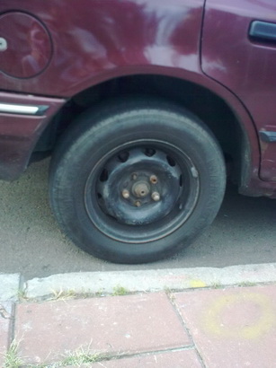

elia 30.05.2012 13:58 пишет:
Но вылечить проблему можно только в один способ - замена ступицы с подшипником.
глянул на цену герметика для резьбовых соединений loctite, покупать ради одной шпильки - дешевле уже ступицу поменять наверное будет

elia 30.05.2012 14:00 пишет:
Нет таких "фиксаторов соединений" ни жидких, ни твердых, т.к. все что они делают - это повышают трение в имеющемся соединении, а не создают его (соединение) на пустом месте.
на пустом месте конечно не создадут, но на прослабленной резьбе не дадут колесному болту выкрутиться и все же какую-то нагрузку он будет держать, понятно, что при боковом ударе в бровку - это будет самым слабым звеном, а в случае, если таких соединений больше одного вообще не имеет смысла

та блин, в Крым так получилось..
а по поводу мусоров, ну если придолбаться не к чему, то могут к болту, у меня переднее левое колесо пострадавшее

метчик 12х1.5 у меня есть. Можем прогнать резьбу, на Оболони.

boris12 30.05.2012 16:17 пишет:
супер, дай координаты (тел, адрес), часов в 18.00 подойдет?

Спасибо неравнодушному человеку за помощь!
Резьба проточена, болт вкручен, всем спасибо за внимание!

Навскидку, узнавал на сто
ступица + подшипник + работа + развал/схождение = 540грн и час работы

Спасибо за пиво! Завтра попробую. А то не пил полтора года.
Резьбу там всего навсего первых два витка немного замяло.
А то ступицу менять, хорошо вообще еще не машину менять предложили

Данутышо, всегда есть ВОЛШЕБНОЕ средство, его просто прячут сильно
ЗЫ: Для ТС -
Если главная проблема в ментах - они еще не додумались болты на колёсах проверять, у них микрокод не заточен до такого, ибо есть много более важных и простых доё..к к простому водителю.
Если проблема в безопасности - единственный ПРАВИЛЬНЫЙ способ - замена ступицы. Всё остальное - просто способ закрепить болт на своём месте. Держать он ничего не будет. Если на 5-ти болтах еще как-то можно сказать "а и йух с им", то на 4-х я б не рисковал ...
