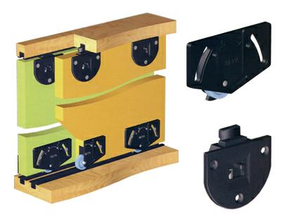

А вот такое кто-нибудь юзает? Интересует надежность, т.к. все-таки пластик, а не металл.

      6 июня 2012 в 11:14 Гілками
пораджу купувати з підшипниками в коліщатках
слабке місце - це пластикові коліщатка, до яких не додали підшипників
на достатньо важких дверях шафи (ДСП 2х0.9м + дзеркало) ці пластикові коліщатка розбиваються у місці посадки на вісь і раз на пів-року або рік їх доводиться міняти.
якщо двері справді легкі - то може таких кріплень і вистачить.

      6 июня 2012 в 11:16 Гілками Прикріплені файли (0 завантажити)
пластиковые направляющие и трущиеся детали (шипы и ролики) стираются со временем.
в принципе, ясно, что стирается всё, но металл - дольше живёт.
недавно именно в таком механизме заменил направляющую на алюминий.

      6 июня 2012 в 11:38 Гілками
85х50см - десь до 10 кг. Але ж там ще профіль треба врізати у ДСП, порівняно з металевими ускладнюється монтаж. Мабуть, металеві краще, незважаючи на ціну.
Змінено spd (11:46 06/06/2012)
