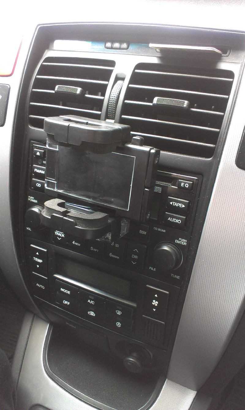

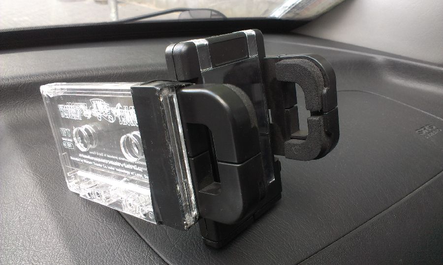

Надоели присоски на лобовом стекле? Отрываются,закрывают обзор? Недавно придумал мегаприблуду-"кассетный держатель" смартфонов,навигаторов и прочих приборов. Идея лежала на поверхности,но раньше в голову как-то не приходила. Суть такова: если в магнитоле есть слот для аудио кассет,то его можно использовать для крепления навигатора. В Туксоне работает "на ура"-держится надёжно,обзор не перекрывает,розетка прикуривателя рядом. Кассета разбирается,вынимаются все внутренности, потом склеиваются корпус кассеты и корпус держателя навигатороа,можно на клей Момент, я использовал двухсторонний скотч и чёрную изоленту сверху. Получилось неплохо. Всем желающим советую. Фотки ниже.
Надоели присоски на лобовом стекле. Отрываются,закрывают обзор

ещё.
ещё.

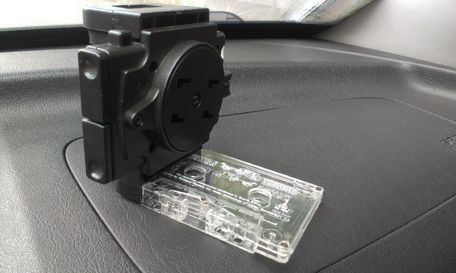

вот.
вот.

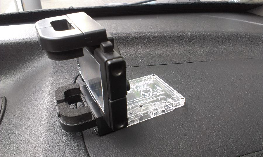

и вот.
и вот.
