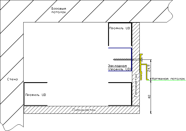

Для натяжного потолка гипсокартонная конструкция отличается только тем, что надо по всему периметру заложить профиль под крепление натяжного потолка.
У себя так и сделал, осталось бортик доделать, т.к. у меня с подсветкой еще будет)
Вот принцип, но у меня отличается конструкция, т.к. заложил CD60
