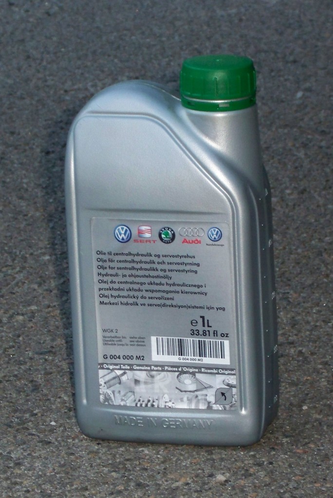

Жижу какую залили? Видел много случаев когда после задивки неоригинала начинаютися проблемы.

Жижу залили сразу после замены гидрича зеленую, а потом слили и залили погуще с добавлением какой то присадки.

Зеленая это что именно было?
Оригинал - да зеленый, но далеко не каждая зеленая жижа работает без проблем.

Да оригинал, белая литровая банка

Дизель71 19.06.2012 15:59 пишет:
Кстати бывают рейки двух типов ZF и Koyo ремкомплект стоит для них 700грн и 800грн соответственно. Клеймо находится на рейке, смотреть снизу между левым колесом и КПП. Времени перебрать со сьемом установкой если делать первый раз одному человеку ок 10 часов.
Интересно что за банка белого цвета может это Febi 6162?
Был в гараже сфоткал свою банку.
Змінено Andrew82 (22:39 21/06/2012)

банка круглая, тоже все надписи таки еже, зеленая крышечка, по возможности сфоткаю.
