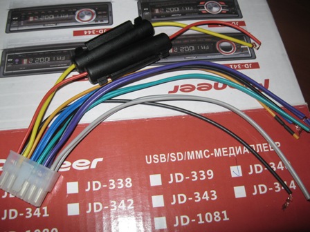

Я купив собі магнітолу Pioneer JD-340. І хочу сам її встановити в Ланос Daewoo. Бо минулого разу коли мені потрібно було встановити магнітофон мені не правильно його підключили, і зрештою полетіли колонки. Тому на цей раз хочу сам підключати, проте незнаю як, а справа термінова, ремонтникам тепер не довіряю. Можливо хтось зможе мені помогти, отже, тут є сірий провід з'єднаний з сірим+чорним проводом;чорний+фіолетовий та фіолетовий, також з'єднані;зелений та чорний+зелений також;синій та синій+чорний також з'єднаний; просто чорний просто жовтий, порсто помаранчевий і червоний.Поясніть мені як і куди їх під'єднувати, але бажано більш доступно. Читав з нету інформацію нічого не зрозумів.

Всё просто как круглый рыжий апельсин
Белый\белый с черной полоской - передний левый динамик(front left)
Серый\серый с черной полоской - передний правый(front right)
Фиолетовый\фиолетовый с черной полоской - задний правый(rear right)
Зеленый\зеленый с черной полоской - задний левый(rear left)
Провода с черной полосой - на "минус" динамика.
Не нервничай и все будет телемаркет.

Добавлю
Просто черный - минус(масса)магнитофона
Красный- +
Желтый- +,но он идет на память магнитолы,тоесть постоянный

Купи переходник себе и просто вставь фишки, если конечно провода еще не пообрезал. Я в свое время так и сделал тоже не зная что к чему подключать и все норм.

Дуже всім вдячний)підключив за допомогою перехідника працює добре)Всім вдячний за допомогу.а на рахунок інструкції , чомусь в комплекті її нема, а якби була то би догадався подивитись в неї і зробити все за зразком.
