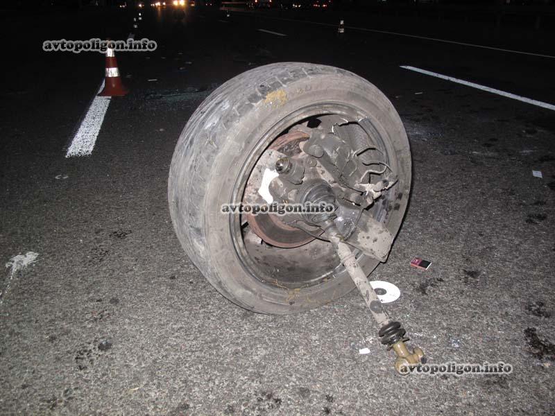

      21 июня 2012 в 06:00 Гілками Прикріплені файли (0 завантажити)
Кстати, вот на фото полуось с авоськи, и видна разобраная внутренняя граната, посмотри на цвет смазки
