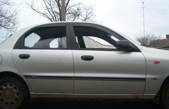

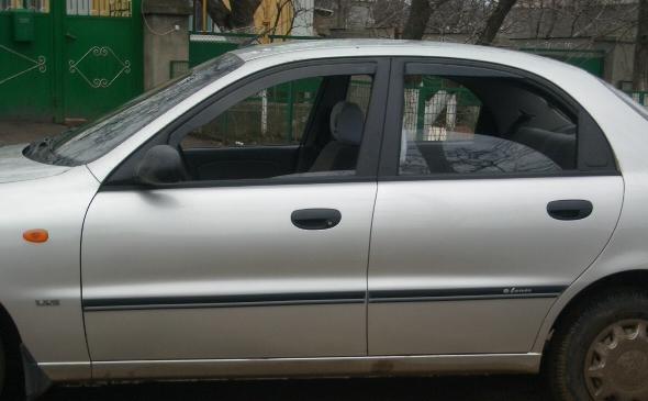

Сегодня надумал занятся чем-то, на улице +4, в гараже +14,решил приклеить молдинги. Заранее начитавшись в ФОРУМе всяких советов приступил к поклейке..
Сначало помыл двери, натянул капроновую нитку для уверенности... Действительно нельзя молдинги клеить паралельно порогам или земле.. Машина слегка задрата и пороги имеют искривление.. итого нитка или изолента, помогает
Предварительно нагрел молдинги на ботарее, затем на обезжиренную поверхность начал клеить их предваритель по сантиметров 10 прогревая феном, СКАЖУ ЧЕСТНО ФЕН ОТЕЧЕСТВЕННОГО ПРОИЗВОДСТВА, ЖАРИЛ ДОБРОТНО, АЖ РУКИ ПРИПЕКАЛО, ДЕЛАЮТ БЛИН ЯВНО НЕ ДЛЯ СУШКИ ЧЕРДАКА
На фото молдинги с шилдиком 1,3, попзже я его оторвал и доклеил кусочки, не фоткал так как уже темнело а в гараже тесновато.
А теперь о интересном

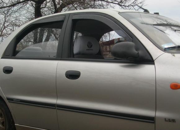

Короче к дверям приклеились вроде нормально но вот от начала водительской двери обнаружен отрыв, посмотрев офигел, отрвалась лента от самих молдингов!! Во ПШЕКИ клеют Завтро надыбаю изоленту 3М и подклею, а то оторвутся нафиг
Короче летом наверняка буду переклеивать....
Да и молдинги как не мерь однозначно нужно подрезать немного.
Может комуто будет полезная инфа......

Если будешь переклеивать, пусти их ровненько, относительно выемки двери. Ну на много лучше смотрятся, и лежат в аккурат напротив усилителя. Да еще молдинги которые не надо подрезать изготовлены теми же поляками из пластика, и на машинке выглядят приличней. ИМХО.

ну блин спасибо.......
46 лет, Одесса
Сообщения: 716
С нами с 07.08.2004
Re: Приклеил молдинги. [Re: ALEX lan]
      20 февраля 2005 в 22:50 Гілками
да поклеил я их нормально, на фотке твоей почти так же. Может из-за того что у Вас типа пластмасс видончик чуть другой. Но мне фирменные неочень нравятся... Но это сугубо мнение каждого... Когда брал были на рынке 4-ре вида молдингов, эти мне больше чегото понравились.

В первые вижу такие молдинги. наверно на м. Арнаутской делают
По фоте вижу что у начала дверей нет выемки для того что бы дверь при открытии могла с молдингом заходить вовнутрь.Значит будет там отдтраться молдинг. ТАк же по фото либо фотик коряво снял либо так и есть. Вообщем волны видны

все намана
резиновые лучше чем пластиковые, попрактичнее ... так что молодец
только имхо лучше сплошные черные безо всяких вставок(серебристых и пр.)
и еще правильно сказали : молдинги надобно подрезать немного в начале, чтобы при открытии передней двери не отрывался край об крыло, а задней - об переднюю дверь.
присмотрелся - у тебя на молдингах нет специальных сточек-утончений(хз как это назвать:)) в начале. Поэтому при открытии двери отрывается кромка молдинга. Открой дверь и помотри как себя молдинг ведет - лишний кусочек обрежь под углом к двери или сделай фаску.
А шильдик я не отрывал - просто маленькие кусочки на крылья не клеил вообще. Может к лету созрею и переклею шильдик выше

Да неееее это поляцкие... На фото не видно среза возле двери а он есть, просто чтоб выложить фото на доске нужно его гораздо уменьшить что и повлияло на четкость....и волны из-за этого тоже. Все нормально, двери не цепляют, раньше о такой проблеме читал в форуме, очем и ОГРОМНОЕ спасибо писавшим ранее.
А клейкая лента на молдингах 3М ?
У меня поляцкие молдинги с лентой 3М, держит тьфу-тьфу-тьфу.

Да 3М, НО БЛИН КАКАЕТО СТРАННАЯ, должна быть белая лента с надписями 3М, а насамом деле серая с крассными надписями 3М.
