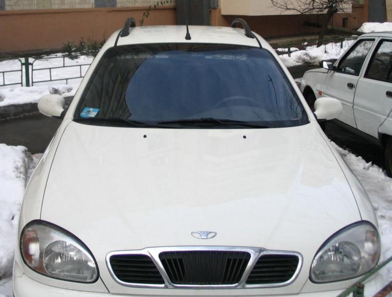

А такой прибамбас на крышу седана?!
      21 февраля 2005 в 08:37 Гілками Прикріплені файли (186 завантажити)
Дуги с разборки 120 грн., 2 часа вознии и получаем багажник. Велосипеды, лыжи... в конце концов с горки на крыше можно покататься как на санках!

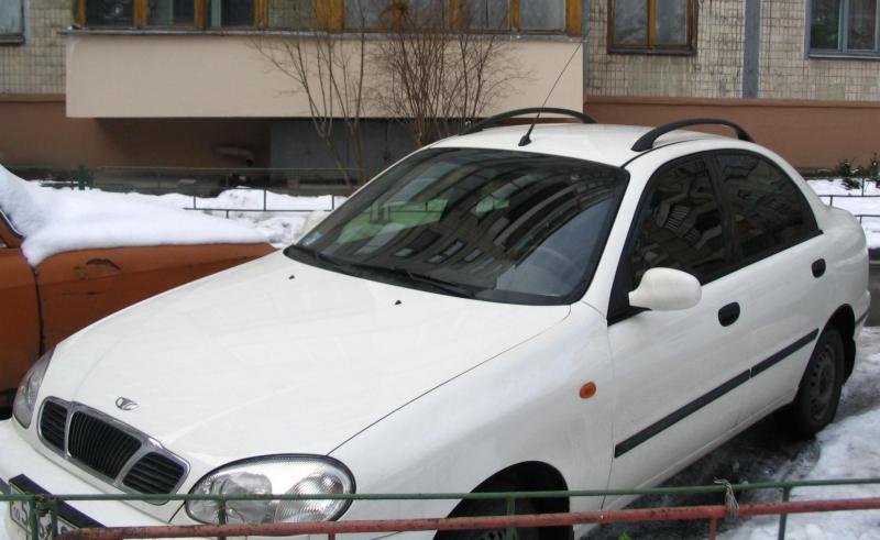

А другие ракурсы (фотки) есть ? Интересно посмотреть как смотрится спереди
Сообщения: 1283
С нами с 23.01.2003
Re: RE: А такой прибамбас на крышу седана?! [Re: KVJ]
      21 февраля 2005 в 10:27 Гілками Прикріплені файли (105 завантажити)
Плиз
Плиз

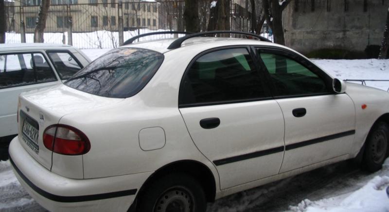

Сообщения: 1283
С нами с 23.01.2003
      21 февраля 2005 в 10:29 Гілками Прикріплені файли (85 завантажити)
