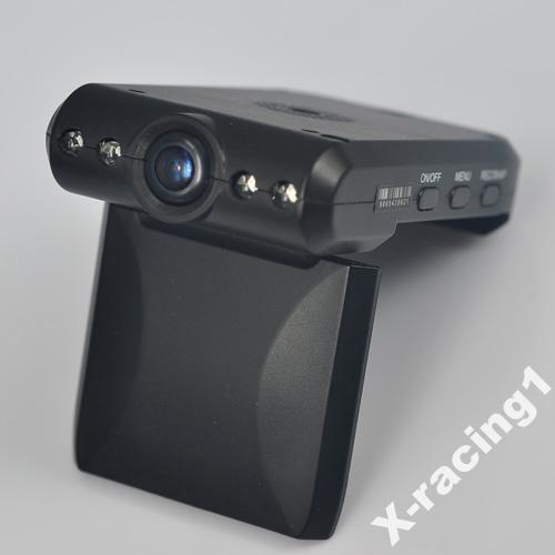

модель S400IR
карта СД на 8 гиг 10 класс. На регистраторе просматривается без проблем в режиме просмотра. Скопировать не получается - пишет "параметр задан неверно". С просмотром напрямую с карты памяти не копирую тоже плохо - или файл вообще не открывается (пробовал разные проигрыватели) или начинается просмотр и зависает. Хотя просмотр не так важно, главное возможность скопировать на комп.
З.Ы. пробовал разные резолюции видео и временные отрезки видео - всё без безрезультатно. Понимаю что дешёвый, что Китай, но всё же думаю, что как-то это можно исправить
