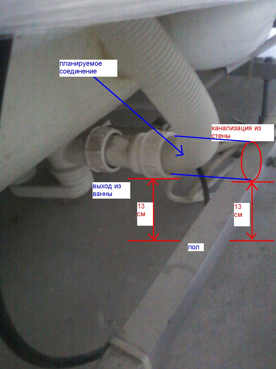

Будет ли нормально вытекать вода из ванны, если выход ванны (гофротруба уходит вверх и будет убрана) находится на одной высоте со входом канализации в стене?
И зачем в таком случае вход канализация должен быть не выше 5 см. от пола (по классике) если самая верхняя точка в этой системе это колено в ванной после гидрозатвора?
Будет ли нормально вытекать вода из ванны, если выход ванны (гофротруба уходит вверх и будет убрана) находится на одной высоте со входом канализации в стене. И зачем в таком случае вход канализация должен быть не выше 5 см

уклон канализационной трубы должен быть примерно 1,5-2 см на метр длины и лучше считать от входного отверстия в стояке, это точка отсчета

У меня канализация идет по 3-м стенам (почти андронный коллайдер) на длину около 7м, и с перепадом около 16 см, т.е. 2,2 см/м. Поэтому и выход в стене будет на уровне 13-14 см. от пола с плиткой.
Внимание вопрос: достаточно ли чтобы выход из ванной был на уровне на 5 мм выше чем вход в канализации в стене (а не в стояк)?

вполне возможно, что этого хватит, если у тебя там от слива в ванне до канализации см 35, то это как раз 1,5 см на метр

Оптимальный уклон канализации для диаметра 100 мм - 2 см на метр, для 50 мм - 3,5см на метр.
