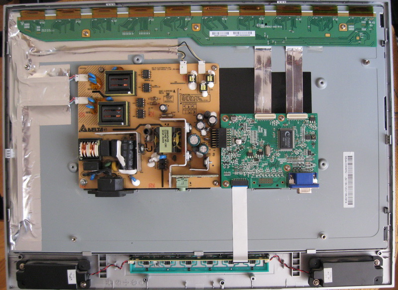

произвёл вскрытие. в результате вскрытия он неожиданно опять стал включаться, но на картинке появились какие-то помехи вроде белого шума. заметны токо на чёрном фоне .
фото внутренностей прилагается. куда внимательно смотреть?

2ТС: Конденсаторы дохнут без всякого вздутия. Проверяются, как правило, в выпаянном состоянии (если нет осциллоскопа, конешно).
Оте все шесть штук круглых бочонков по центру. Каждая скотина из них может здохнуть, причём с вариантами "не совсем".

как выше камрад написал шесть штучек в центре, я тоже в этих делах почти нулячий,интернетов начитавшись я разобрал моник,и точно один был вздутый(их еще и специально делают с крестоподобной насечкой чтоб легче было выявлять вздутый).старый выпаял,на кардачах купил такой же(молча протянув продавцу свой вздутый-на словах обьяснить бы не смог параметры)- около 1 грн. впаял и ... о чудо все работает!!! поэтому стоит всеже перед тем как нести в ремонт,попытаться самому разобраться во всем! удачи

Аккуратно высунуть засунуть ленточные разъёмы + саму плату справа. На разъёмах защёлки - ломать не нужно. На некоторых подымаются вверх, на некоторых - вытягиваются на миллиметр-два.
Хотя если шум - то таки возможно конденсатор. Осциллографом к земле проверить все плюсы на них.
НО! Для этого прийдётся откручивать и подключать на весу силовую плату, а там липипи... вобщем поболе 400 вольт, так что без опыта... Если нет конкретно вздувшегося (или немного - они и правда копейки стоят) - то лучше не рисковать

кстате да. при детальном рассмотрении на двух самых маленьких конденсаторах донышко в районе насечек выпирает полукруглым образом, а на остальных донышки совершенно плоские! видимо это и есть признаки вздутия. щаз попробую снять плату и выпаять. гаспада заслуженные радиолюбители, а скажите мне пожалуйста -- вы в таком случае заземляете паяльник?

заменил два конденсатора по пиисят капеек каждый, монитор работает восхитительно, ощущаю себя настоящим полковнегом радиолюбителем. сэкономил триста грывэнь опятьжэ
