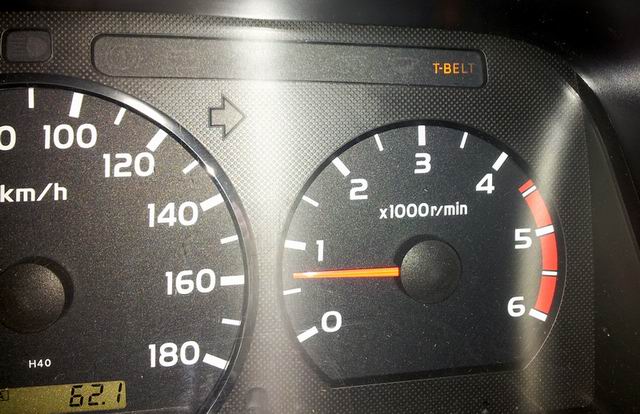

Toyota Hiace 2,5 дизель, 2008г. T-BELT загорелось когда машина прошла 150000км, ремень менялся на 100000км. Как правильно сделать (или кто может помочь), чтобы лампа перестала гореть?

Так и не нашел как погасить лампу. В интернете три метода, но ни один не решает вопрос. Нашел только такой же вопрос здесь , цитата: "не входит в этот режим как описывали, кнопочка есть - суточный пробег тоже, а сделать как пишут выше невозможно - просто переключает одо на суточный А и В и все, какие еще способы есть? или тока подключение к компу через диагн разъем? и сброс?"
Кто может сделать?

Вы им просто позвоните, тем более сейчас выходные, работают в 2 смены, 2 или 3 бригады.
или попробуйте так: если у вас цифровой ОДО / нажмите trip до появления ОDО - нажмите и удерживайте кнопку, включите зажигание, удерживайте нажатой в течение 4 секунд , отпустите и снова нажмите кнопку, будет показан номер 10 , продолжайте нажимать пока не поднимется до 20 , вернитесь на дисплее к пункту ODO, удерживайте кнопку нажатой выключите зажигание, включите снова, обратите внимание, время на отключение лампы T-Belt около 5 секунд. Если не сбросилось попробуйте еще раз.

Спасибо за совет, это делал много раз, в том числе глушил\заводил двигатель и со временем "игрался" - в режим T-BELT не входит, переключает ODO на суточный А и В и все. Но, благодаря форумчанину Роману ( avtokie ), все получилось. Подключили компьютер, вошли в режим, и далее так как выше написали. Рекомендую обращаться на Подоле СТО - очень внимательные и ответственные ребята. Спасибо! Вопрос закрыт.
