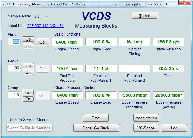

Несчет диагностов не в курсе, т.к. обычно все ВАГоводы сами себе диагносты, и копеечный адаптер (внутрях 2 транзистора и мост COM-USB) есть практически у каждого у меня тоже
Турбину диагностировать в 2 этапа, сначала посмотреть осевой люфт и наличие масла в интеркулере, если с этим все ОК, то вагкомом в движении смотреть значение ожидаемого наддува и фактический наддув.

Вспомнил ты спрашивал насчет турбины, нужно смотреть 115-ю группу.
Лучше всего записать лог и потом просматривать.
Вспомнил ты спрашивал насчет турбины, нужно смотреть 115-ю группу.Лучше всего записать лог и потом просматривать
