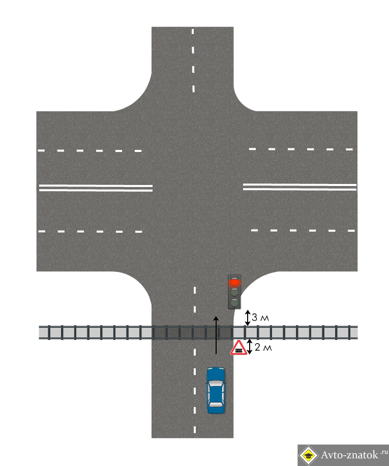

Есть перекресток (см. схему в аттаче).
Где, согласно ПДР, должен остановиться автомобиль, если на ЖД светофоре разрешающий сигнал, а на автомобильном красный?
ЗЫ: расстояния до ЖД путей на схеме обозначены
Где должен остановиться автомобиль?

8.10. У разі подання світлофором (крім реверсивного) або регулювальником сигналу, що забороняє рух, водії повинні зупинитися перед дорожньою розміткою 1.12 (стоп-лінія), дорожнім знаком 5.62 "Місце зупинки", якщо їх немає - не ближче 10 м до найближчої рейки перед залізничним переїздом, перед світлофором, пішохідним переходом, а якщо і вони відсутні та в усіх інших випадках - перед перехрещуваною проїзною частиною, не створюючи перешкод для руху пішоходів.
