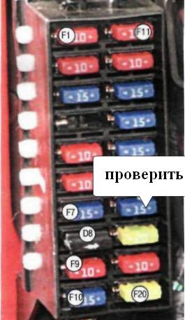

Re: Не заводится [Re: Mutant]
      4 июля 2012 в 11:46 Гілками Прикріплені файли (0 завантажити)
НЕ нужно разбирать автомобиль. Проверьте реле и предохранитель.

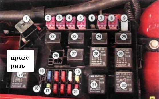

      4 июля 2012 в 11:47 Гілками Прикріплені файли (0 завантажити)
Вдогонку.
Вдогонку.
      4 июля 2012 в 15:22 Гілками
Mutant 04.07.2012 08:33 пишет:
Судя по всему проблема все таки в бензонасосе. Потому что:
1. Датчик топлива показывает 0, хотя залили уже литров 10.
2. При повороте ключа, не слышно характерного жужжания.
датчик топлива в ланосе очень вялый , заливку 10 литров он может вообще не показать.
проверьте реле безонасоса под капотом, как показали на картинке.
Можно его вынуть и вставить стоящее рядом соседнее для проверки. Я такое уже проходил, правда давненько, деталей не помню. Но было сгоревшее именно это реле и бензонасос не качал.
Кажись при включении зажигания перед жужжанием должен быть слышен щелчок - признак того, что реле сработало. Лучше слушать вдвоем с открытым капотом.
