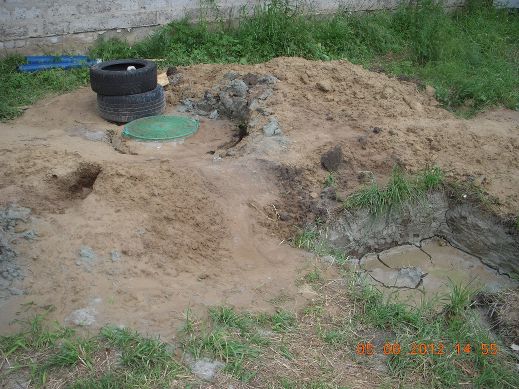

56 лет (37 лет за рулем), Киев
Сообщения: 2492
С нами с 25.05.2007
Re: Скважина на несколько домов [Re: habatun]
      9 июля 2012 в 22:12 Гілками Прикріплені файли (0 завантажити)
Яма над датой.
Яма над датой.
опытный писатель ****
42 года, Боярка
Сообщения: 1367
С нами с 03.11.2009
Re: Скважина на несколько домов [Re: Моряк]
      9 июля 2012 в 22:16 Гілками
О, спасибо
