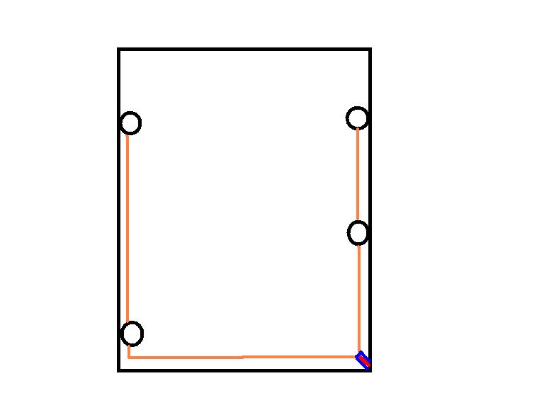

В комнате проложил провода из меди. Кабель 2 х 2,5. Вход в комнату алюминий, хз какого сечения, но тоньше, чем медного. На входе алюминий с медью соединил колодкой
Попой чувствую, что что-то не правильно. Посоветуйте плиз.
Схема комнаты:

ну начнем:
Хорошо
1. что через колодку.
Все на єтом хорошо заканчивается.
Плохо:
1. Колодка хреновая - со временем обламывает алюминиевый кабель - лучше поменять колодку на что-то поприличнее - там где не будет винт пережимать монолитную жилу.
2. Плохо что подводка в комнату меньшего сечения чем медь. Слабое место в подводке в комнату - Просто учти при подключении в розетки устройств примерную мощность - чтобы не превышала значения для алюминиевой проводки.
А да еще одно хорошо нашел:
ВСЕ ИМХО.

ОК. Колодку поменяю.
Скорее всего алюминиевый и медный провод соприкасается, из-за этого может перегореть алюминиевый провод?
Бытовых приборов мало: комп, иногда пылесос, иногда ютюг, светильник, зарядки для телефонов, зарядка для нетбука.
Из-за разного сечения алюминия и меди, алюминиевый провод может перегореть?

BigPapa 11.07.2012 17:26 пишет:
Если автомат стоит правильного номинала то не перегорит.
Нет. Просто не имело смысла тратиться на дорогой медный провод.
Нафига?

Анжинер 11.07.2012 20:30 пишет:
Нафига?
Эти колодки нужно периодически подтягивать и перерезанный винтом провод имеет повышенное сопротивление, а многожильные провода в них можно зажимать только через специальные гильзы.
Бывают аналогичные с виду колодки в которых на провод давит пластина а не винт.
Нафига?
Говёные они, было несколько случаев перегрева - корпус плавился, предпочитаю использовать такие (я не электрик есличо):

Re: Полошите по электрике. [Re: Женя]
      11 июля 2012 в 22:59 Гілками
В помещении целесообразно применение самозажимных клеммников Wago с пастой, препятствующей окислению алюминиевых проводов. Это быстрый способ соединения медных и алюминиевых проводов, не требующий дополнительной изоляции.
Наконец, при отсутствии под рукой клеммника - ситуации бывают разные, куда надежней вместо обычной скрутки медного и алюминиевого проводов стянуть их болтом и гайкой, проложив между ними шайбу, которая исключит прямой контакт меди и алюминия.
алюминиевый провод НЕ может перегореть
если алюминиевый и медный соприкасаются(именно соприкасаются), то со временем контакт окислится(свет в розетке пропадет), если нормально закручены-перекручены, то ничо не будет

Гена Букин 12.07.2012 08:52 пишет:
а в чем сложность заменить алюминий на медь?
Ремонт с заменой проводки сделал только в одной комнате. Алюминий будет меняться по кругу, но это время и деньги.

habatun 11.07.2012 20:41 пишет:
Нафига?
Неплохая колодка жаль не рассчитана на протяжку неразрывного провода.
Я всегда монтирую так чтоб магистральный провод нигде не разрывался.
Совет плохой!!!
Не перегорит конечно. Но скручивать напрямую медь и алюминий не стоит.
Просто в месте соединения алюминия и меди образуется гальваническая пара (кстати как и при соединении разных металлов - но то уже надо курс электрохимии повторять какие с какими нельзя и посмотреть какие элементы образуют гальваническую пару) - и возникает электрохимическая коррозия. - Через некоторое время алюминиевый провод в месте скрутки просто проккородирует - а так как у алюминия возможна межкристаллическая коррозия - то в итоге в месте соединения с медным проводом он просто рассыпется (не сразу конечно) Знаю не только в теории - но и проверено на практике. + Это небезопасно.
Так что не надо соединиять медь и алюминий напрямую.

Пастор Шланг 12.07.2012 01:06 пишет:
Низзя, 5 лет может ничего не происходить, на 6-й, будьте уверены, начнется веселье. Личный опыт:
1. алюминиевые "сопли" со столба подведены к дому, в дом заходит медная проводка, совковый многожильный кабель, жил 5-6 по 1,5 мм.кв. бережно скрученные между собой чуткими электриками. Было искрение, стянул болтами через шайбы, уже 4й год (ттт) все в норме.
2. Все тот же частный дом. Вся проводка внутри дома - совеццкий медный "монолит" 2,5 мм.кв. при перестройке кухни (по неизвестным причинам) проложили алюминий. Скрутили напрямую в коробке, через 5 лет завоняло жженой проводкой. Изначально соединил через винтовую колодку, прошли сутки и пришлось переделывать с такой как на картинке.
3. На даче сделали проводку к бойлеру, результат такой же - перегрев в месте скрутки и запах жженой проводки.
Стоит отметить, что все это делалось профессиональными электриками
Andrew82 12.07.2012 13:47 пишет:
Идеальный вариант когда это все делается с нуля
