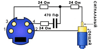

ну если честно, то самому спаять не влом?
прихожу на кар.дачи, беру самые лучшие разъёмы, беру нужный мне метраж... прихожу домой, обмеряю, подрезаю и сажусь паяю. Какие помехи? О чём Вы?

Поддержу Шкод-а. Делай руками.
Тут написано и показано.
Или, если не хочешь морочиться поедь на рынок и купи переходник. Маленький, желтенький.
А к нему обычный кабель с тюльпанами на концах.
Ием по указанной ссылке:
"Для стандартного 4х контактного S-Video -> RCA переходника предлагается схема, где сигнал яркости смешивается с сигналом цветности и как следствие нестандартного подхода получается плохое качество изображения."
"В S-Video(7 pin)-выходе на видеокартах Radeon предусмотрен отдельный контакт, который дает композитный сигнал (RCA). При отсутствии S-Video входа на телевизоре следует использовать именно такой переходник."
Так вот, где гарантия, что у него на s-video выходе ноутбука предусмотрен контакт с RCA сигналом? Я более, чем уверен, что нет там такого. Стало быть, максимум, что можно получить на выходе - смешанную яркость и цветность и паршивую картинку. СтОит ли вообще копать в этом направлении?

Т.к. универсального переходника нет и быть не может. И если видеокарта ноутбука не дает композитного сигнала (а скорее всего так оно и есть), то сделать "смеситель" ты должен самостоятельно, путем определенных извращений. Самое правильное извращение описано тут:
http://www.mobilepc.ru/articles/svideo/
Большинство ноутбуков, производимых в настоящее время, оснащено видеовыходом, соответствущем стандарту S-Video. В то же время большинство телевизоров видеомагнитофонов не позволяют подсоединить к себе S-Video устройства. ереходники различных фирм (например фирмы HAMA) не позволяют реализовать вывод цветного изображения, так как реализуют передачу только яркостной составляющей сигнала с S-Video на RCA-разьем (тюльпан).
В интернете есть много страничек содержащих схему смешения цветового яркостного сигналов для получения цветного изображения (в S-Video цветовой и яркостный сигналы разделены изначально для получения большей четкости изображения, в то время как композитный сигнал содержит цветовую и яркостную составляющие.). Существующая схема (на которую ссылался BarMen) не дает возможности получить удовлетворительнное качество изображения, так как не содержит согласующих элементов и замыкает накоротко яркостный и цветовой каналы на высоких частотах, что сказывается на качестве изображения не лучшим образом.
Для устранения этих проблем нами была доработана существующая схема смешения. Экспериментальная проверка показала, что качество изображения субъективно стало не хуже, чем у компьютеров, уже оснащенных композитным выходом (RCA). Доработанная схема приведена ниже.
Дерзай.
P.S. Тут вот еще можешь поизучать проблематику: http://forum.ixbt.com/0010/026965.html
Мужик там правильную идею подал:
"... я обнаружил, что ПРИ ПЕРЕКЛЮЧЕНИИ ДРАЙВЕРА ВИДЕОКАРТЫ В РЕЖИМ ВЫВОДА ВИДЕО НА РАЗЪЕМ COMPOSIT OUT (в нашем случае реально отсутствующий), a не S-VIDEO, на ножке 3 разъема S-VIDEO формируется полный низкочастотный видеосигнал (смесь цвета, яркости и синхроимпульсов), аналогичный сигналу с разъема COMPOSIT OUT у видеокарт, им оборудованных. Попробуй и сам все узнаешь, главное переключи драйвер в режим вывода видео на разъем COMPOSIT (или RCA), хоть у тебя и нет реально этого разъема."
